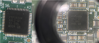

左侧是客户作为 TI 预量产样片收到的 TPS6594-Q1的顶部标记。
右侧是客户购买的 TI J7200XSOMXEVM (PROC105E6)上 TPS6594-Q1的顶部标记。
两个预量产器件之间的出厂设置或行为是否存在差异?
如果是、请说明区别是什么。
谢谢你。
JH
    您好、JH、
    为了了解器件之间的差异、请读取每个器件的寄存器0x2和0x3。 这将识别每个器件的 NVM 配置。
    Daniel W
