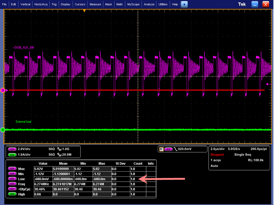

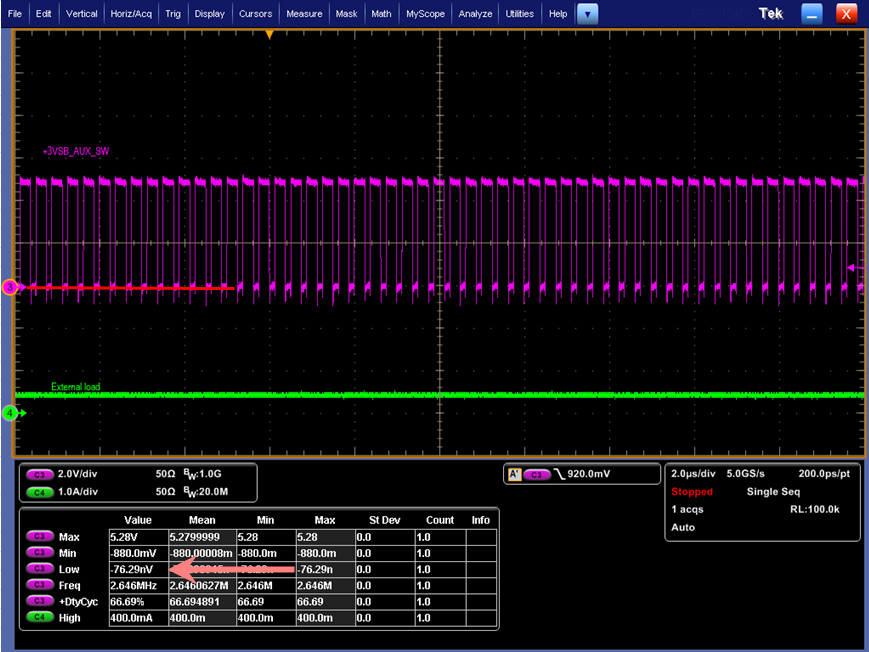

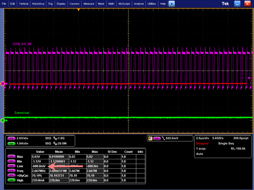

我们观察到相位低电平大约为0.68V、PFM 运行是否合理?
外部负载=0A
外部负载= 0.22A
外部负载= 0.4A,負壓消除。

     我们使用了应用手册中的"低电感探针"、它可以观察到负基极电压大约为-640mV、将外部负载增加到0.4A;负基极电压恢复为零。 TLV62085内部 MOSFET 是否可能同时关闭?
    外部负载=0A
     外部负载= 240mA
    外部负载= 400mA
