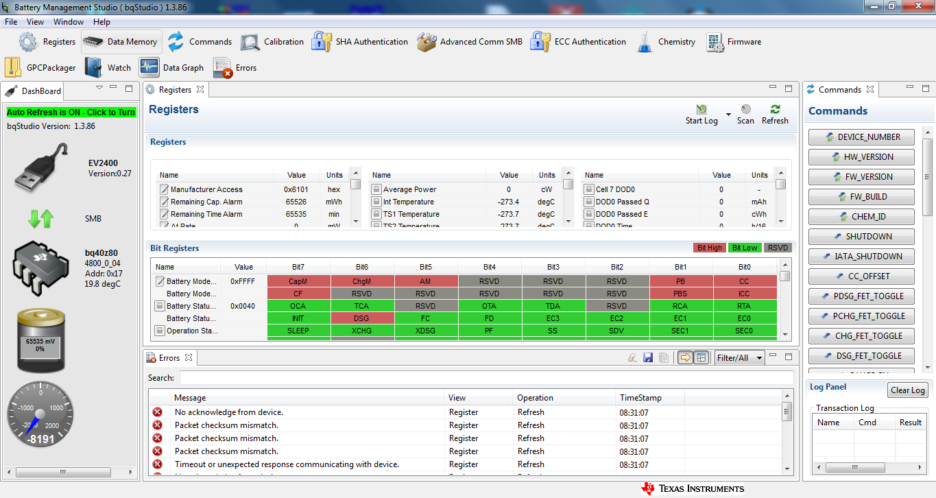

我没有与设备的通信响应,为什么?
    该器件通常使用内部 EV2400配置为7s。 因此、如果您使用6s 或更小的配置来保持器件处于开启状态、则需要使电池组侧电压大于 Vshut。 请连接电池组侧充电器连接、您将使器件保持开启状态。
    我在电池组侧施加了大于 Vshut 的电压,并且始终存在相同的问题“器件未确认,数据包校验和不匹配,...”
    关闭 bqstudio 并重新打开它。 如果您使用的是内部 ev2400,请确保 Windows 设备管理器中没有未识别的设备。 如果您使用的是 ext ev2400、请确保您的引脚已针对该引脚进行配置。
    我已重新启动 PC、我已在 Windows 设备管理器中检查所有设备并检查配置引脚。
    我认为演示板已关闭。
    是的、ESD 冲击也会杀死您的 EVM。
