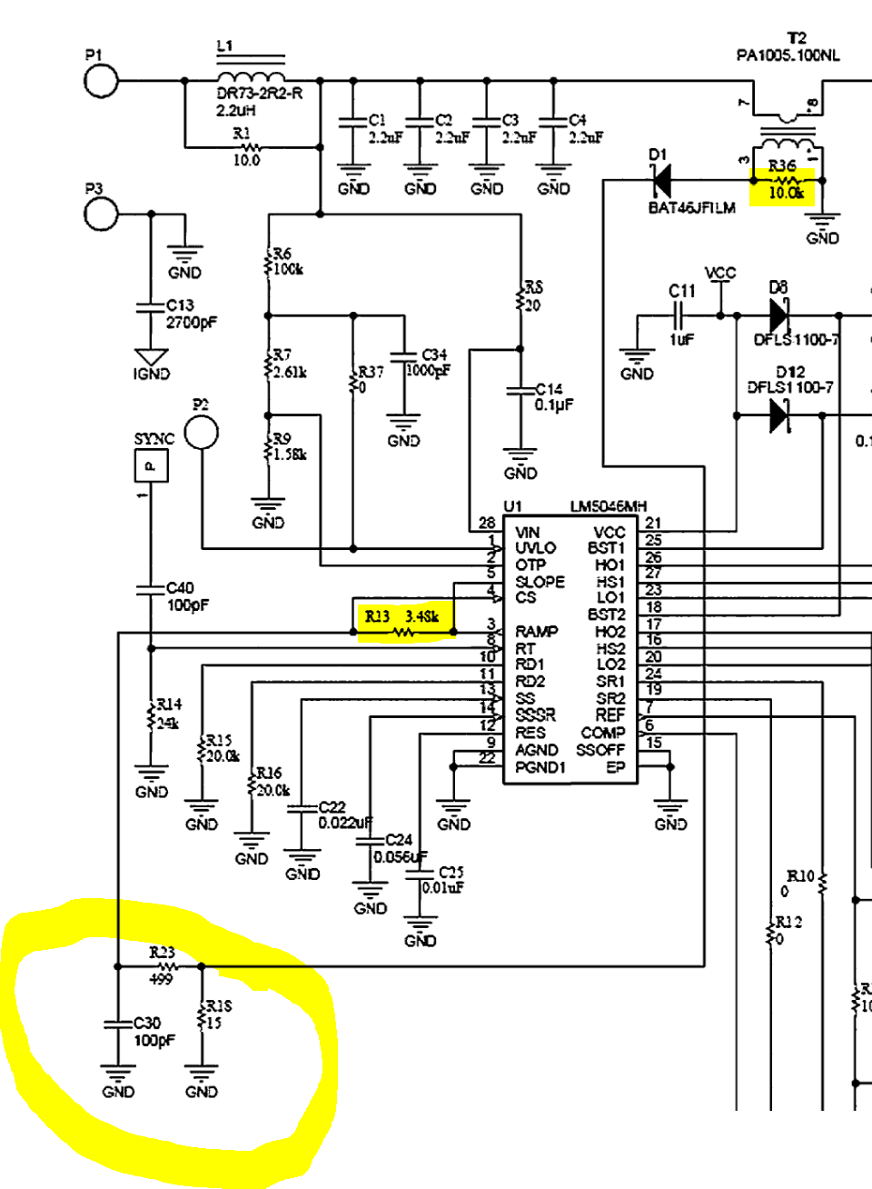

4)考虑以下使用电流互感器的 LM5046应用原理图(我有两个芯片):
您能不能帮助我调整突出显示的电阻器和滤波器电容器的选择? R36 10k 是否确保仅从变压器消耗少量电流? 在原理图中、R18 (15欧姆) RCS 是吗? 我也不太了解圈出的分压器/滤波器、因为在我看来、它可能会使 CS 引脚上的电流互感器产生高于.75V 阈值的高电压电势? 如果您能解释一下圈出的内容、我想我会误解圈出的区域。 是该电容器

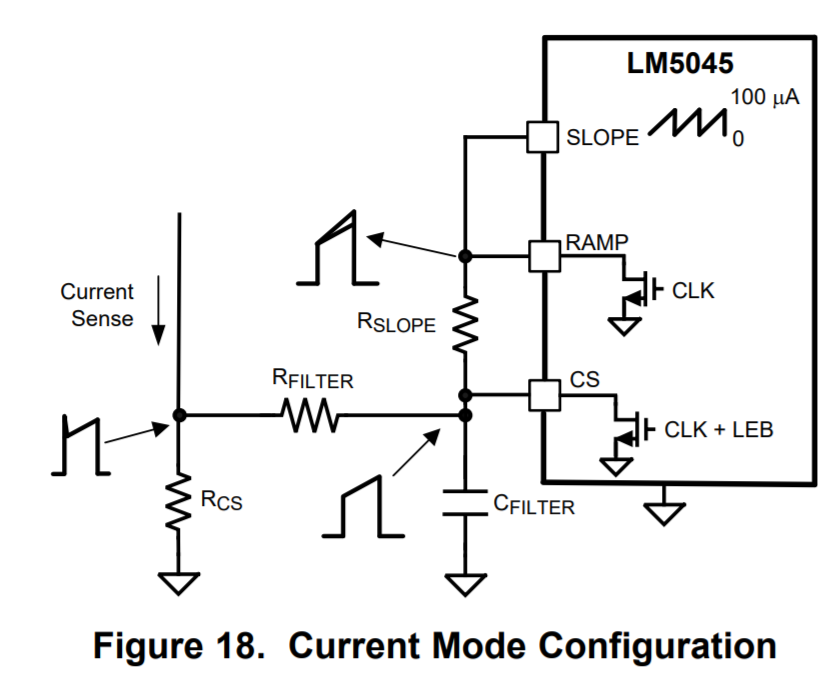

    该电容器'Cfilter'吗? R23 Rfilter 是什么? 我正在尝试弄清楚这与图18的匹配程度:

    3) 3)      R36用于复位电流检测变压器。 R18 (15欧姆)是在您所附的公式中命名的 RCS。  圈出的分压器/滤波器不允许来自 CS 引脚上电流互感器的高电压电势。

    C30是 Cfilter、R23是 Rfilter。

    上一节中介绍的补偿网络用于电压控制模式。 为什么在示例原理图中需要电流控制? 是否严格用于同步整流?
    如果您能够解释该电路对 U4误差放大器的作用、这将非常有帮助。
    U4和相关的 RC 网络用于形成补偿网络以调节输出电压。 您可以通过学习以下链接下的视频了解更多信息。
