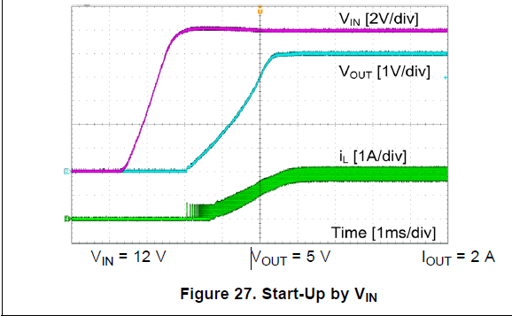

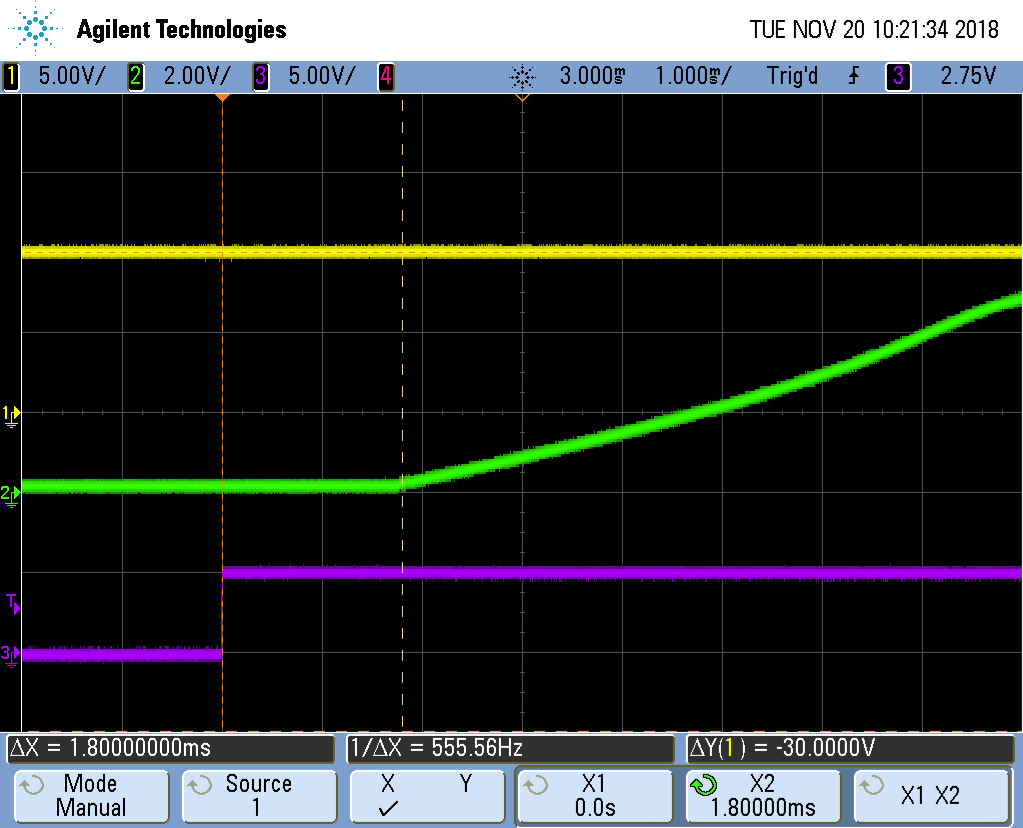

我对 LMR23624-Q1的启动延迟时间有疑问、在满足 UVLO 和 EN 阈值后、启用内部栅极驱动器需要多长时间?
从图27可以看出、VIN 超过 UVLO 阈值且控制器开始切换后存在延迟时间、您能告诉我们延迟时间是多少?
非常感谢。
Wei-Hao

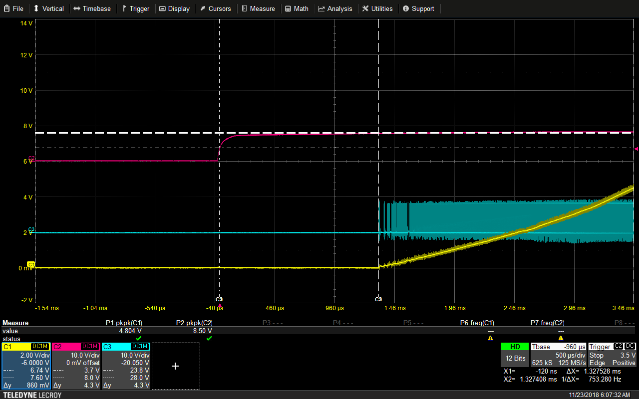

    大家好、
    这是我客户设计的波形。 当提供+13.5V 输入时、控制器开始在大约8.45V 的电压下切换。 EN 引脚直接连接到 VCC 引脚。
    您可以检查一下吗?
    非常感谢。
    Wei-Hao

    您好、Wei-Hao、
    感谢您的详细描述和波形。 您能否共享具有时间刻度的同一波形、以便我们看到 VIN 从0V 开始上升、输出电压启动的时间点?

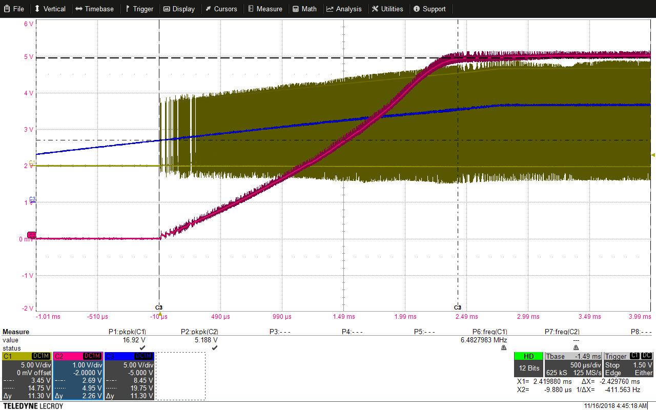

    您好、Wei-Hao、
    这是使用 EN 和 EVM 启动的示例
    CH1 = VIN、CH2 = VOUT、CH3 = EN
    启动延迟时间约为1.8ms
    您好、Arief、
    感谢您的波形。 这是各种输入电平的延迟时间固定吗?
    您能否向设计人员确认达到 UVLO 阈值后的接通延迟是多少?

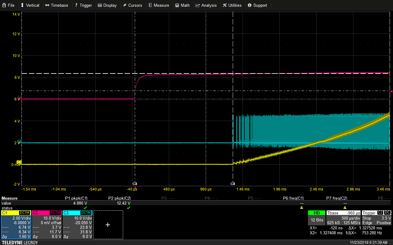

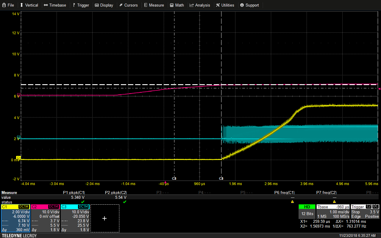

    您好、Tim、
    当然、对于您的其他信息、我的客户发现不同输入电压下的延迟时间约为1.3ms。 请您与设计团队核实内部延迟时间是多少?
    输入= 13.5V:
    输入= 18V:
    输入= 26.5V
    与 Arief 的测试结果(1.3ms 和1.8ms)不匹配。
    请帮助我们确认。
    非常感谢。
    Wei-Hao
    您好、Wei-Hao、
    EN 引脚是如何连接的? 粉色信号是否高于 VIN?
    Katelyn
    您好 Katelyn、
    EN 引脚连接到 VIN、我将通过电子邮件向您发送原理图。
