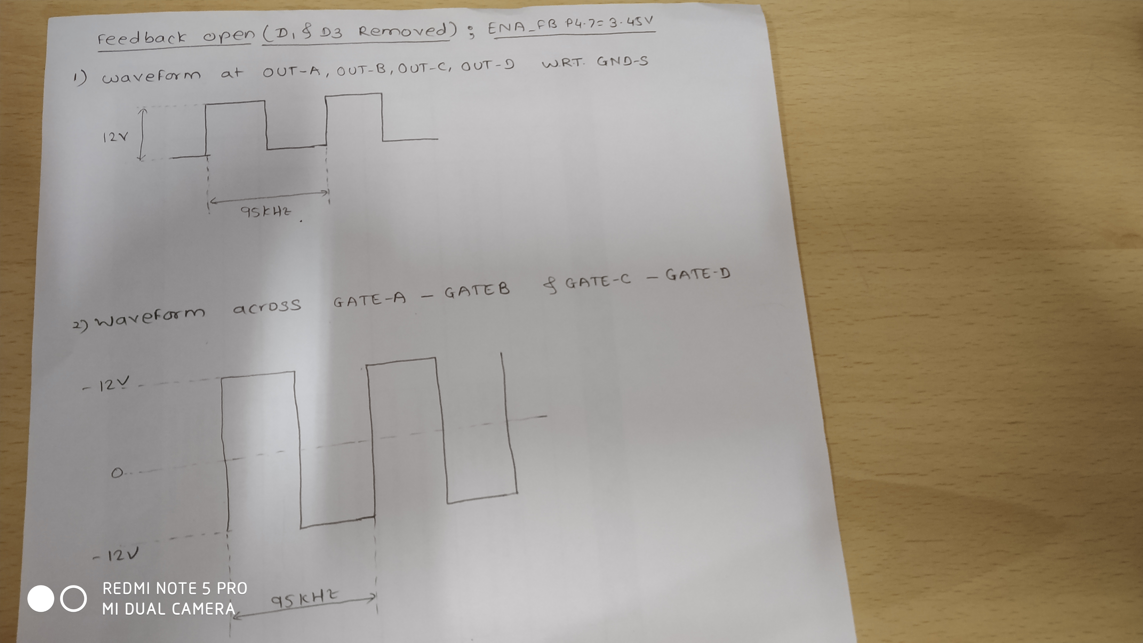

    另一个疑问是、移除直流/直流电路板上的 D1、D3二极管(反馈开路)后、我获得了所附的波形、它们是否正确?

    波形:您绘制的波形在频率和峰-峰值方面是正确的。

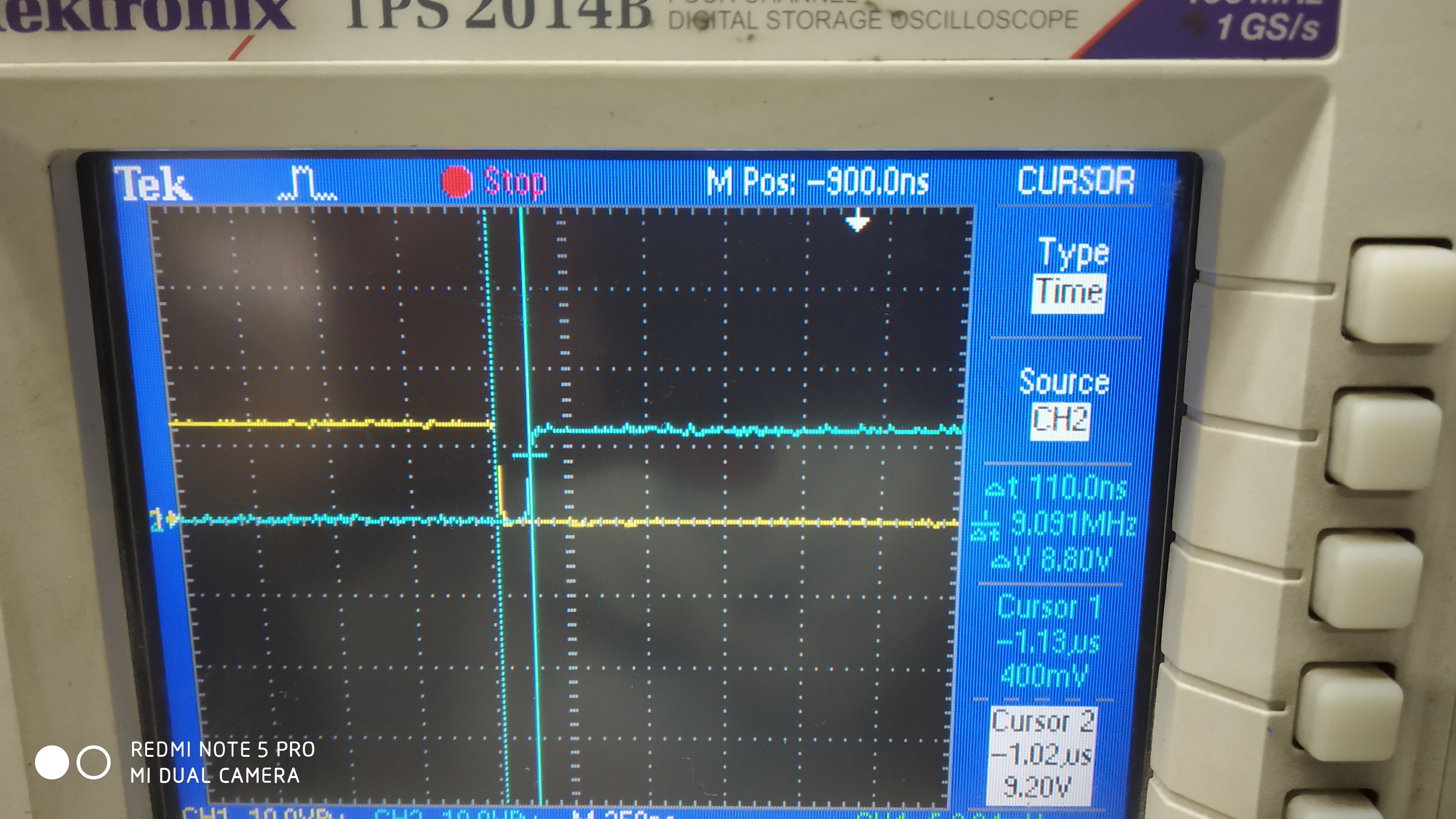

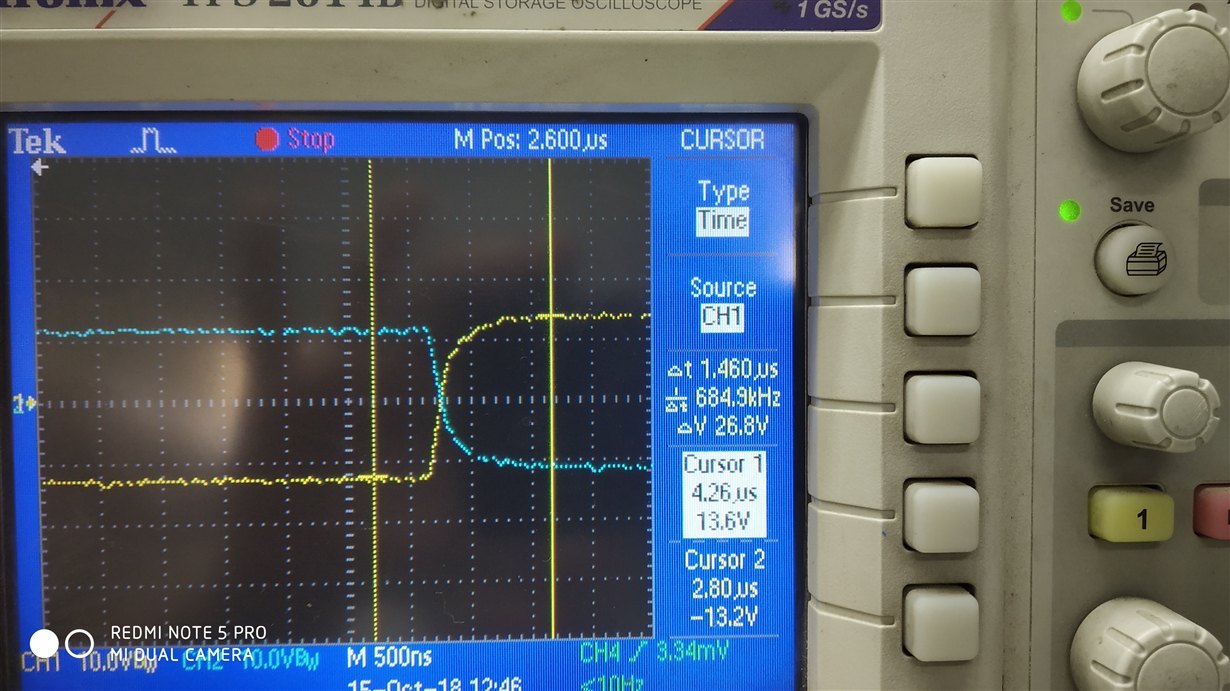

    尊敬的 Roberto:
    我测量了 OUT-A 到 OUT-B 和 OUT-C 到 OUT-D 之间的死区时间、大约为110nsec。 波形。
    我还检查了 Q9 - Q16和 Q8-Q15的栅源波形。 它显示 Q9 -Q16栅 极脉冲之间没有死区时间。
    在测试时,我在 DCDC 上的 J5连接器处仅提供12V 电源,CT 安装正确,变压器 T4在电路中,二极管 D1和 D3被移除。
    正确吗? 我应该如何更改死区时间?
    Anjana

    尊敬的 Anjana:
    我在 Adel 电压上使用的值是指主 FET 之间的延迟时间非常短。
    在您的情况下、我建议将其增加、例如选择 R16 = 348 Ω、以达到500nsec。
    当转换器运行良好时、由于 FET 的输出电容(数据表中的说明)、将延迟时间减少到谐振频率的1/4。
    这可以通过选择正确的 R9和 R10值来实现。
    原始设计旨在跟踪直流/直流级输出电流的延迟时间、因此 R16具有相当高的值、并且 R8连接到电流检测。
    之后、我决定不跟踪输出电流的延迟时间、并且未组装 R8。
    在这种情况下、您始终可以使用 R16 = 348 Ω 并对 R9和 R10进行微调、以获得正确的延迟时间(例如、如果您希望得到250ns、则需要 R16 = 348 Ω、R9 = R10 = 21.5k Ω)
