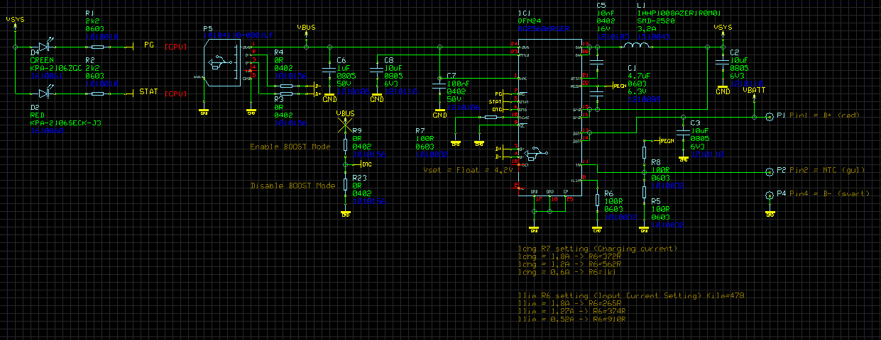

我们的1S3P Samsung LiIon 封装也存在同样的问题。

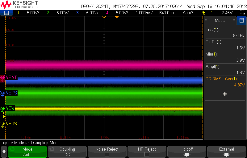

随附的 SCOP 图片显示了充电正常和充电不正常时发生的情况。
第一幅图显示了故障条件(Ichrg = 0.07A)、下一幅图显示了正常情况(Ichrg = 0.2A)。
当将输入电压降至4、4V 时、它会在5V 时开始充电、它会在 STAT 和 PG 上出现这种间歇性 LED 闪烁。
当充电器连接到完全放电的电池时、我没有这个问题。 并且能够不间断地为电池充电。 遗憾的是、充电器在大约3、4V 和3、5V 的部分充电电池上存在问题。
这是否与 VTS 不在范围内相关? 我使用5.23k 上拉电阻、并在 paralell 中尝试了10k NTC 和301k 和10k。 我们的 NTC 集成在电池中、尚未进行测试。
是否有任何建议?
    大家好、我需要对您的问题进行更详细的描述:
    '当将输入电压降至4、4V 时、它在5V 时开始充电、它在 STAT 和 PG 上都有这种间歇性 LED 闪烁。'
    条件是什么? 当 LED 闪烁时、输入电压是多少?
    在5V 时、STAT 和 PG 上的快速内部 LED 闪烁、因此与数据表中所述不符。
    当我达到4、4V 时、我最终使它正常运行并开始充电。 因此、当我在5V 和4、4V 之间进行调节时、LED 会闪烁。
    BR Leif G
    大家好、当充电器开关时、我在第二个波形中看到 VBUS=5V。 VBUS 可能不是根本原因。
    TS 引脚、5.23k 上拉和10k // 30.1k 正常。 或者、您可以使用10k 上拉电阻器和10k 下拉电阻器。
    您是否在输入端使用电源或适配器?
    我已经尝试过电源和适配器。 对于使用 SCOP 图片进行的此测试、我使用了3A 电流限制的电源。 充电期间的电流消耗范围内。
    BR
    LEIF G
    大家好、我在两个波形中都看到了 VBUS=5V。 2张图片之间的测试条件有何差异?
    嗯、正如我已经提到过的、这两个 SCOP 之间的 VBUS 是不同的。 在故障条件下为5V、在开始工作时为4、4V。 它就像我从5V Vbus 降至4V 时那样简单、然后它开始为电池充电。 之间的范围是 LED 间歇性闪烁、从而使我们出现了故障情况。
    此芯片是否存在已知问题或其他可能导致此问题的情况。 我在这个论坛上看到过其他同样的行为,但没有看到它得到解决或如何解决。

    例如、L1类型为 IHHP1008AZER1R0M01。
    BR Leif G
    如果 可以、您能否在一个示波器屏幕截图中显示 VBUS 斜升、ICHG 和 SW 波形? 输入电压远低于过压、OVP 不太可能。
