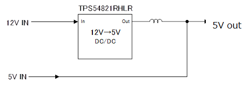

我们正在考虑在 TPS54821输出端使用5V ORing、如下所示。 TPS54821是否有可能损坏? 施加12V 或5V 输入电压。
渡边俊弘
    文俊弘
    对于所有 FCCM 模式降压器件(TPS54821为 FCCM 模式)、以下组合存在损坏器件的风险:
    "预偏置/并联电压略高于设置电压(例如、在本例中设置电压为5V、并联电压为5.05V)+ EN 高电平+移除12V 输入"
    组合后、该器件可用作从 Vout 到 VIN 的升压。
    您好、JASon-San、
    您的示例是12V 输入电压、5Vin 电压高于 TPS54824设置电压、然后是远程控制12V 输入电压。
    当12V 电压不适用但仅施加5V 输入电压时、情况是否相同、升压模式运行是否会损坏?
    渡边俊弘
    文俊弘
    是(EN 应为高电平)。
    您好、JASon-San、
    当5V 输入侧正在使用时、TPS54821 EN 连接到低电平是否没有问题? 我认为 TPS54821停止开关、因此只需考虑从输出到输入的反向电流不是问题、对吧?
    渡边俊弘
    你好,
    Jason:没有问题。
    Jason:正确。 (当5Vin 侧正在使用时、避免 VIN 连接到 GND)
