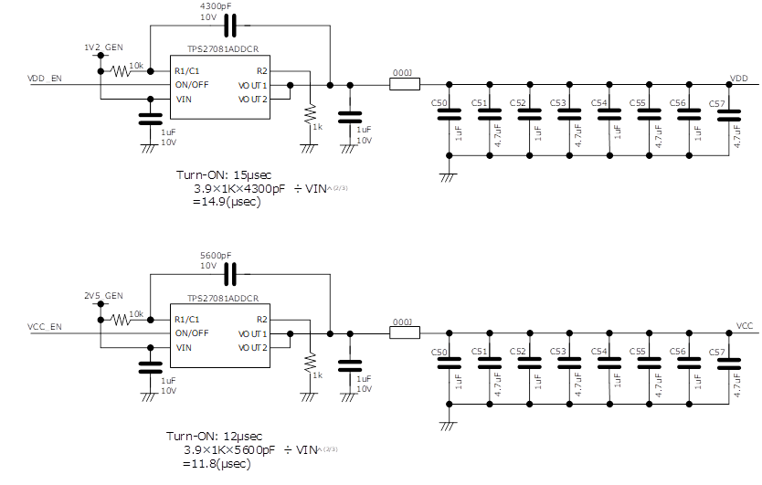

我们正在考虑使用负载开关、如下所示。 它们使用 TPS27081、但从 TPS27081更改为 TPS22971。
在 TPS22971数据表中、斜升波形平滑(线性)斜升。 以下电路是否也能够获得相同的线性斜升?

    如前一个主题所述、由于 TPS27081A 仅是 PMOS + NMOS 器件、因此它易受非线性上升时间的影响。 由于 TPs22971具有可控制和可调节的压摆率、因此它将随着输入斜升而线性上升。
    由于您的开关输出端具有大量的负载电容、您是否能够包含额外的输入电容? 这将有助于防止上行电源在启动期间因浪涌电流而下降。
