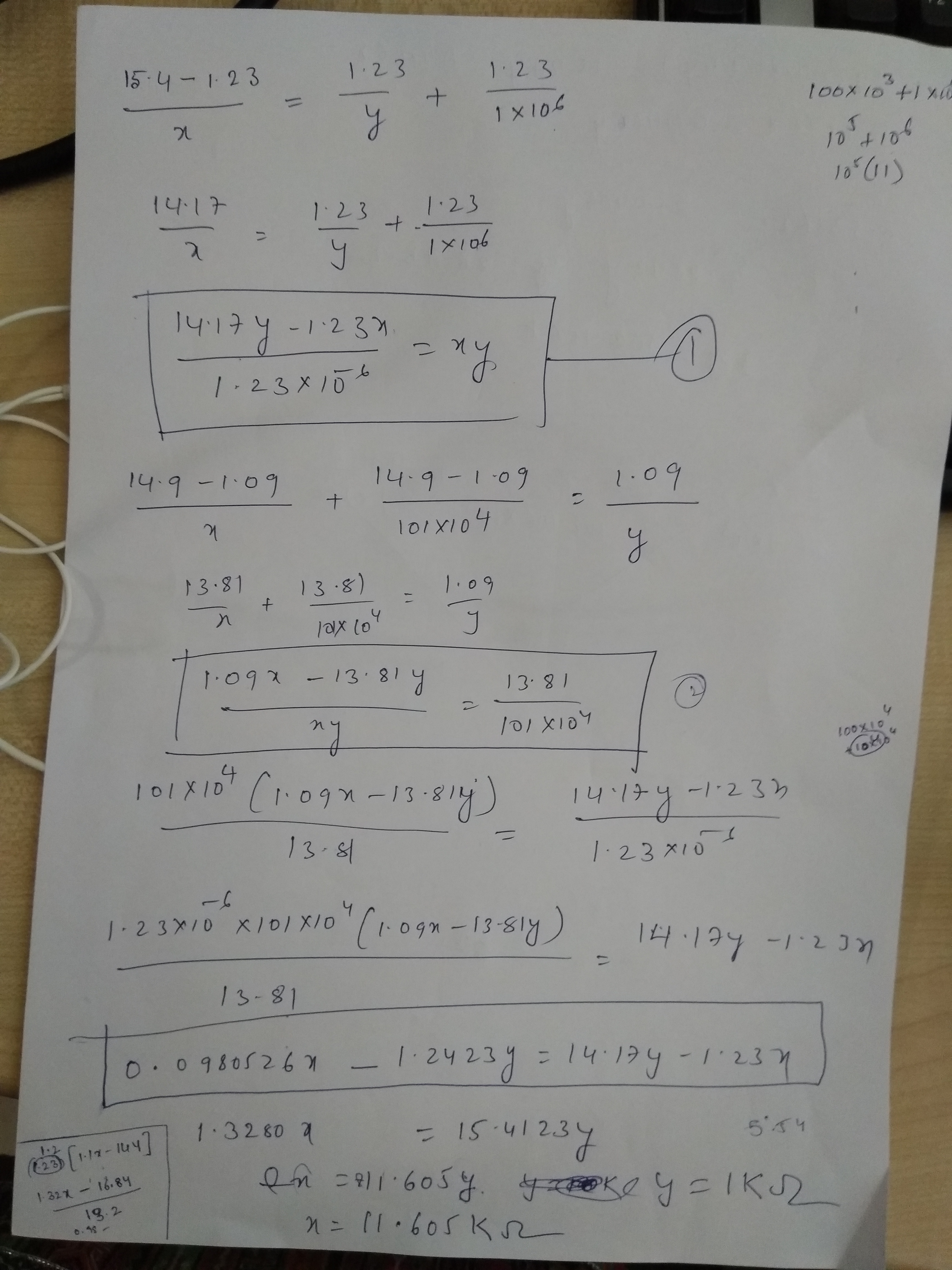

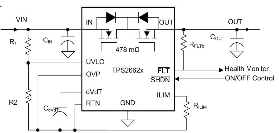

您能不能告诉我以下有关 TPS2662的信息:
  1. 如果电阻器(值可通过计算确保在输入电压大于17.5V 时开启)从 FLT 引脚连接到 UVLO 引脚、在发生 UVLO 情况时、它是否会将 IC 锁存到关断状态?
 我们的理解如下:
  1. 我们不需要 OVP。 因此、我们将 OVP 引脚直接连接到 RTN。
  2. R2现在连接到 RTN。 当 UVLO 引脚上的电压低于1.09 (最坏情况)时会出现这种情况。
  3. 当触发 UVLO 时、FLT 引脚也会变为低电平(数据表中的图30)。
  4. 因此、如果在 FLT 引脚和 UVLO 引脚之间连接了一个电阻器、它将连接到 RTN、并且 UVLO 引脚和 RTN 之间的有效电阻现在将减小(R2|R 连接到 FLT 引脚)。
  5. 因此、在触发 UVLO 后、UVLO 引脚上的电压会进一步拉低(<1.09V)。
您能否查看所附的计算和原理图并向我提供反馈。
Ramya
    e2e.ti.com/.../3362.TPS26621-_2D00_-Design-Calculator-Rev1p0.xls
    您好 Ramya、
    如果我正确理解您的问题、您需要在 UVLO 事件之后(初始上电之后)闭锁。
    那么、您要尝试使用、FLTb 引脚在 UVLO 之后下拉?
    Kari。
    您好、Kari、
    感谢您的回复。
    正确、在发生 UVLO 事件后、我不想打开电源、直到电池被取出并充电并重新放置、或者电池电压稳定。
    我还在 Excel 和纸张中进行了一些计算。 请查找附件。
    另一个重要观察结果是、我们获得了 R1和 R2的–ve 值。
    Excel e2e.ti.com/.../Copy-of-R1-R2-calc_2D00_Formula.xlslooks 中的公式很好,我没有发现任何错误。
    我想、由于两种情况下(Vs+- Vs-)之间的差异较大、我们将获得–ve 电阻器值。
    当我在 D 列中为 Vs+和 Vs-输入较大变化值时、我也会为应用手册数据获取–ve 电阻值。
     如果此设计在您进行审核和确认后不符合我们的要求,我们需要查找其他替代产品。 请建议。
    Ramya
    您好 Ramya、
    我知道您希望在输入电池的上升和下降电压时产生迟滞。 理想情况下、您希望系统在电池电压上升15.4V 时开启、在电压下降14.9V 或更低时关闭。 请告诉我您对系统的理解是否正确。
    基于此假设、您实际上无需使用 FLTb 引脚来动态更改 UVLO 引脚的电压。 典型 UVLO 上升设置为1.2V、UVLO 下降设置为1.1V。 现在、对于15.4V 的输入电压、1.2V 的 V (UVLO)和10k 的 R2、我们得到的 R1为118.33k。
    通过 R1和 R2的这些值、我们可以计算 UVLO 下降阈值处的 Vin。
    使用 R1=118.33k、R2=10k、V (UVLO)=1.1V -> VIN 输出为14.11V。
    因此、您的迟滞范围为15.4V 至14.11V。
    如果您希望进一步增加迟滞、则可以考虑您提到的技术。
    请告诉我这是否能解决您的问题。
