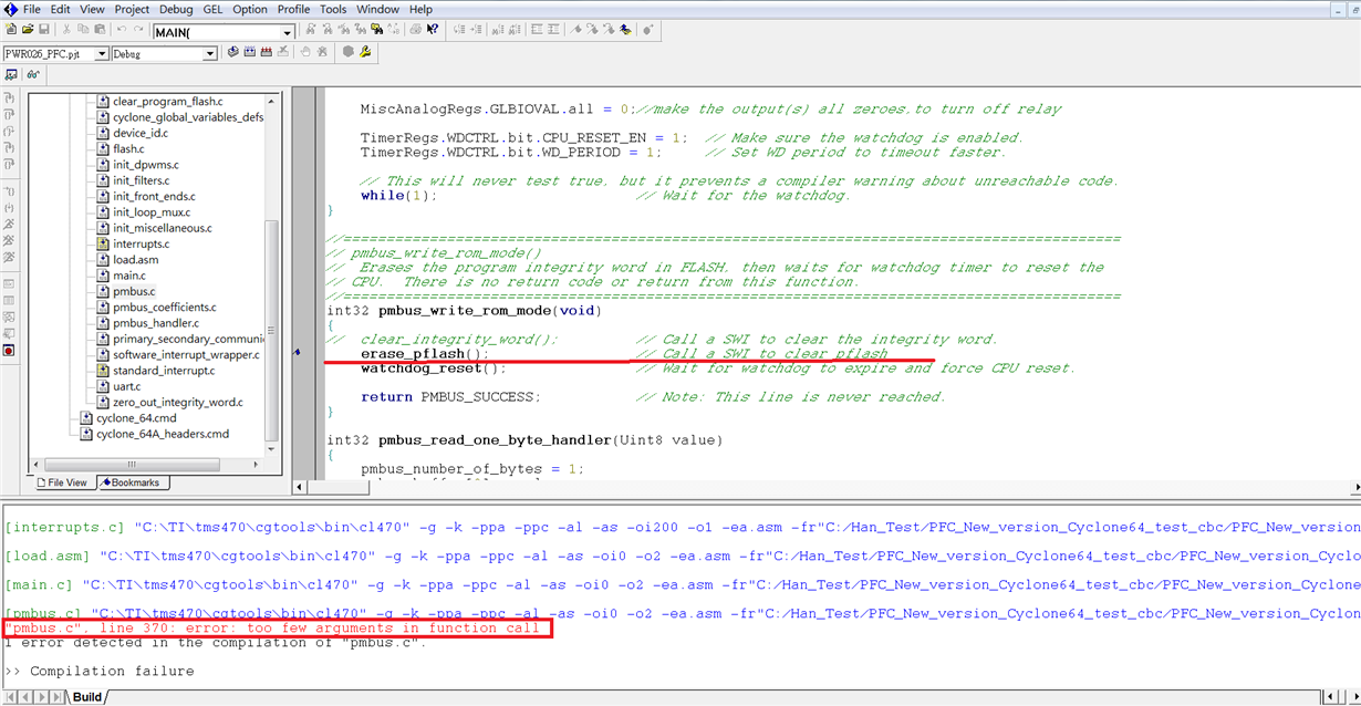

    谢谢、我听从了您的建议 、并尝试调用大容量耳机、而不是只清除校验和、但有问题、您能帮我吗、谢谢。

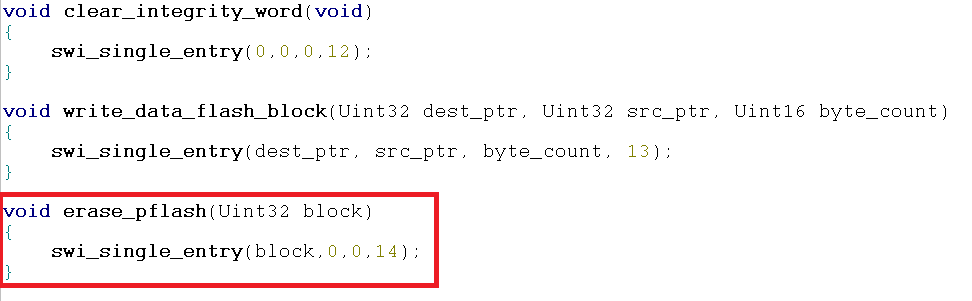

    您是否确实在使用 UCD3138? 您好像使用的是064或128、因为它要求您提供块编号。 正如我在上面提到的、在这些模块上、您可能需要擦除多个块。 我们有一组代码。 如果您可以在 software_interrupt.c 或 interrupts.c 中找到软件中断、并查看案例14、您可以看到代码对块编号有何作用、并在此处工作。 或者、您可以将零或1作为参数、看看会发生什么情况。
    您好,
    很抱歉、我没有注意到 UCD3138064、但现在我正在使用 UCD3138、它仍然无法清除所有的 pflash、IC 无法返回 ROM 模式...
    程序清零程序闪存和零输出完整性字都需要处于32位模式、否则它们的执行会出现问题。 若要更改它们、请首先在列表中右键单击它们、然后单击特定于文件的选项、然后取消选中其显示为"16位代码状态"的位置、然后单击"确定"。 这应该有助于使它们正常工作。
    相关的软件中断.c 文件现在应该处于 ARM 模式(32位)、但仍然无法返回到 ROM 模式、您能帮助我检查代码吗? 谢谢。
    MEGA。NZ/
    如果清零程序闪存和零输出完整性字不是在32位模式下,我检查了生产代码,它们仍然是16位模式,但 interrupt.c 和 standard_interrupt.c 除外,谢谢。
    每当您更改编译器版本时、16至32位模式往往会发生变化。 GUI 不能很好地将命令转换到编译器到新版本。
    16位的问题是编译器处理32位和16位模式之间切换的方式。
    通过擦除或只写入零来更改闪存值的代码不能位于闪存中。 当闪存被改变时、它返回所有的 FFs。 我们将代码复制到 RAM 中。 对于速度、中断必须处于32位模式、并且因为它必须只执行一些32位指令。 因此、它将使用32位入口点跳转至并开始复制。 如果16位代码在程序闪存中的32位入口点之后相对较近、这一切都很好、但情况并非总是如此。 没有什么可以保证这一点。 因此、有时它使用16位、有时不使用。 一般情况下、墨菲的法律适用。
    TI 不会让我从您放置代码的位置挑选代码。 如果您只是将整个.map 文件附加到返回消息、我会告诉您很多。

    嗯、看起来我们从未尝试过使用这个特定版本的代码清除程序闪存。  您需要向快速中断处理程序添加一行:
      案例14://擦除整个程序闪存
         寄存器 uint32 * program_index =(uint32 *) 0x19000;//存储程序的目标地址
         寄存器 uint32 * source_index =(uint32 *)((void *) clear_program_flash);//设置 pflash 的源地址;
         寄存器 uint32计数器;
         DecRegs.FLASHILOCK.ALL = 0x42DC157E;//解锁闪存写入
         for (counter=0;counter < 500;counter++)//将程序从 pflash 复制到 RAM

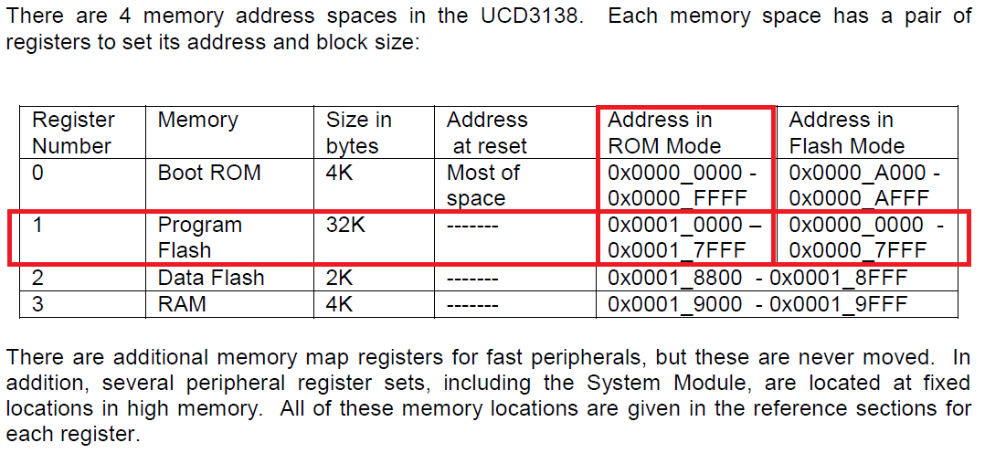

    返回 ROM 模式是可行的,顺便说一下,如果我想确认是否清除了 pflash,根据下表,我是否应该 下载 pflash randess :0x10000到0x17fff,看看它是否是 FF,对吧?
    是的、假设您处于 ROM 模式。
