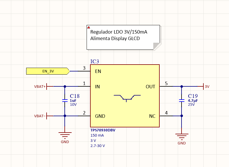

你(们)好 我是使用 TPS70930DBVR 进行设计的。

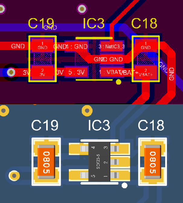

VBAT 为5.2V。 其 EN 引脚 直接连接到 MCU。 MCU VDD 为2.8V、来自另一个 LDO。 问题在于、当我拉低 EN 引脚时、TPS70930输出降至2.2V、但未禁用。 我检查了 EN 引脚、它实际上是0V。 电路板在出厂时组装好、焊接效果完美。

    您能否提供输入电压、输出电压、输出电压和输出电流的多轨范围? 如果您可以设置时间刻度、以便最大化禁用波形、这将是很好的。 这将帮助我更好地了解电源轨之间的交互、因为我无法访问您的电路板。
    很多时候、当 LDO 输出高于预期电压时、这是由意外的外部偏置造成的。 由于 TPS709在禁用时无法灌入电流、因此输出上的偏置不会放电。 TPS709供电什么? 某些需要多个输入电源轨的器件可能会在这些电源轨之间具有偏置路径。 这通常是通过 ESD 电路实现的。 您是否能够将 TPS709与其负载隔离? 如果是、输出会放电至 GND 吗?
    您能否确认器件上的顶部标记? TPS709具有几个针对 DBV 封装的引脚配置。 我只想确保这不是一个影响因素。
