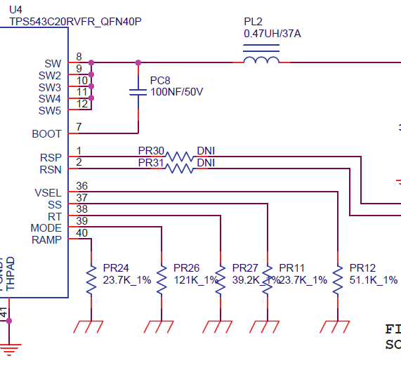

如果我将 TPS543C20设置为独立模式、SYNC 引脚是否输出 PWM 信号?
以下是我的设置供您参考。
艾伦
    您好、Allen、
    在独立模式下、SYNC 引脚输出时钟信号。

    另一个问题是、如果我将 TPS543C20设置为 从模式、 TPS543C20的开关频率将遵循 SYNC 引脚(来自 FPGA)的输入频率?
    我需要在 TPS543C20使能之前提供 SYNC 信号、对吧?

    您好、Allen、
    在独立模式下、当外部时钟进入 SYNC 引脚时、TPS543C20将支持 200kHz 至2MHz 的频率。  TPS543C20将遵循 SYNC 引脚的输入频率。   是的、在启用 TPS543C20之前、SYNC 信号需要可用。
