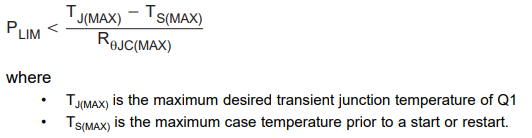

TPS2490的数据表 P12中描述的"TS (max)"的值是多少?
我应该使用最大的 Ta 吗?

    TS 是 PCB 板温度。 它将略高于 Ta、除非您进行强制冷却。
