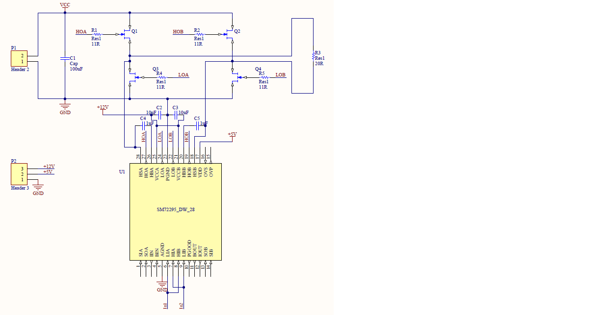

在使用72295的过程中、我遇到了一个驱动器输出异常的情况。 它通常是 HOB (PIN_19)。 这在开始时是正常的、这在运行调试期间发生。 不知道原因是什么。

    你好 ,Jeffrey,非常感谢你的答复。 我的电路如下所示。
    72295的功率为+5V 和+12V。 Lia 连接到 HIB、HIA 连接到 LIB。 输入信号如下:

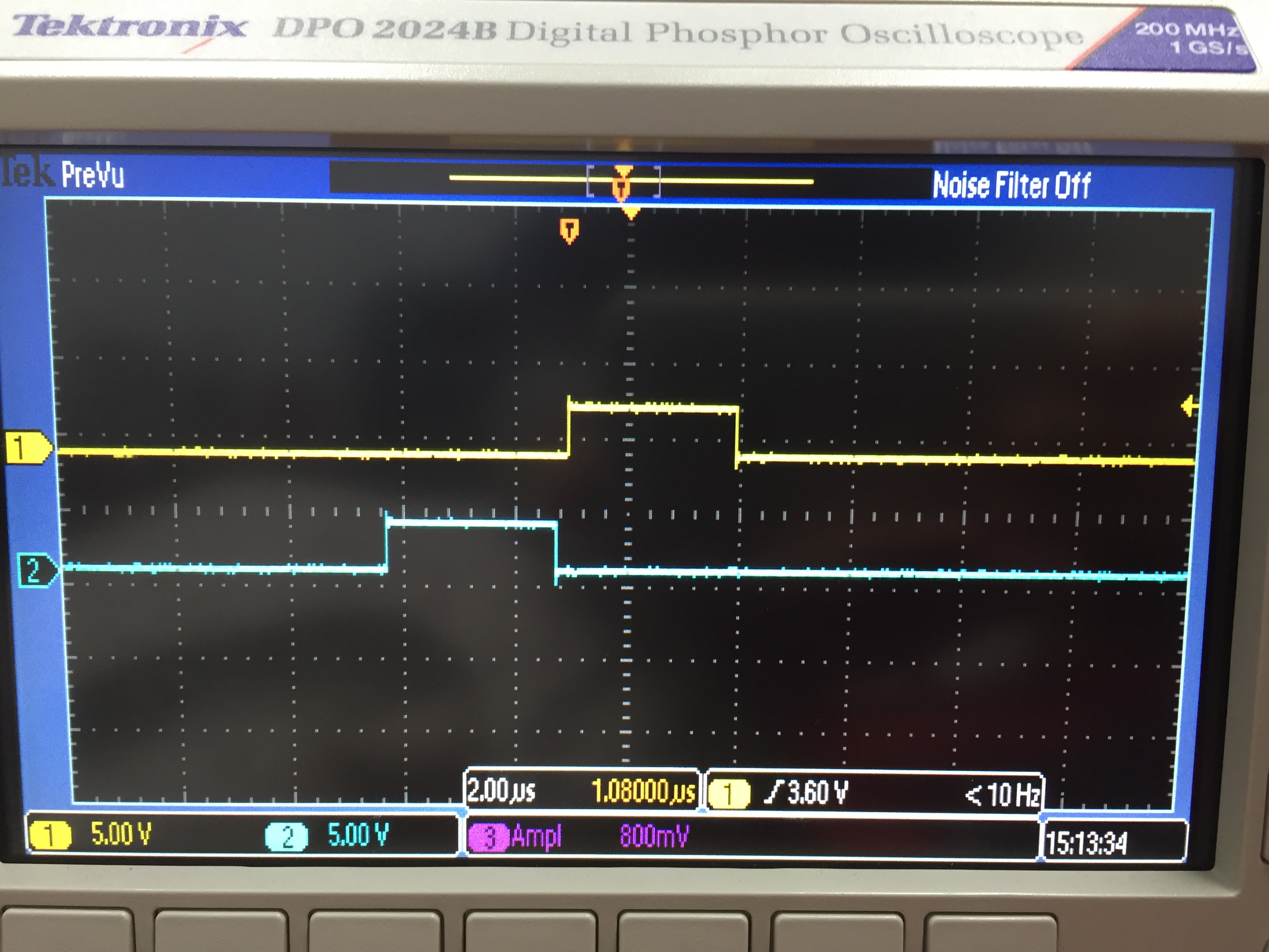

    当电桥的电源电压低于5V (上述电路中的 VCC)时、输出信号正确。 HoA 和 HOB 的波形如下(参考 GND、我没有差分探针)。
    当 VCC 大于5V 时。  HOB 的波形异常。 R3的电流波形有问题。 当 VCC = 6V 时、HoA 和 HOB 的波形如下(参考 GND)。
    当 VCC = 10V 时、HoA 和 HOB 的波形如下(参考 GND)。 Q2无法打开。

    我知道、当 VCC (或 H 桥总线电压)超过5V 并通过 Hoa 进行切换时、HO 电压看起来异常、但 HOB 电压确实成功地拉至 GND。 当您说 VCC 时、您的意思是 VBUS 不是75592 +12V?

    例如、ID 想同时查看所有输出的外观。 您能否向我展示问题引脚上波形的另一个示波器截图、包括 LOA、LOB、Hoa、HOB wrt GND 的几个开关周期?
