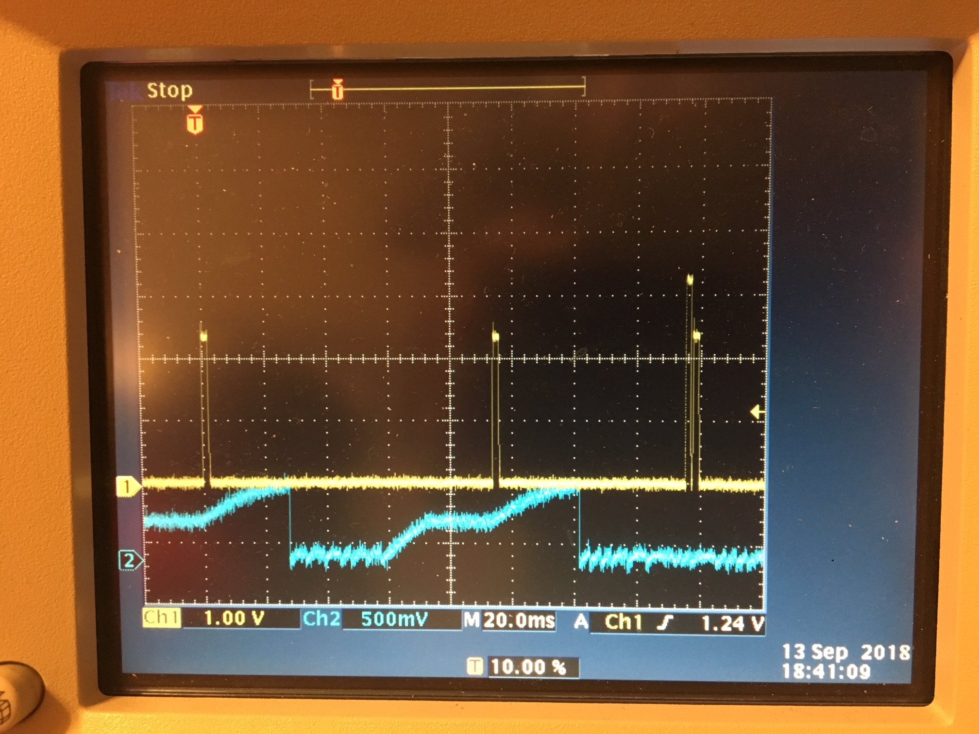

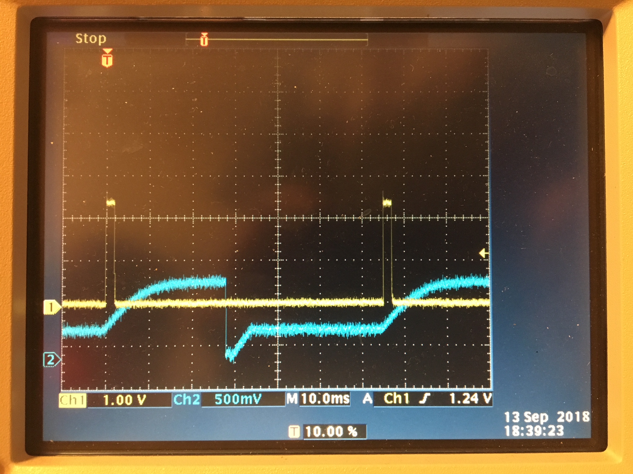

    我要附加一些示波器截图、其中黄色布线为 VRDIV、蓝色布线为 VIN_DC、并连接了太阳能电池。  第一张图像的电池上没有指示灯。
    接下来的这些图片在电池上有大量的光、足以让我期望电池中具有恒定的直流电压、但也许您可以帮助我了解我在这里看到的情况?  当在相同的照明条件下与电路断开连接时、我会从电池中获得指定的全部 VOC。

    尊敬的 John:
    很抱歉耽误你的时间。 第一个 RDIV 脉冲应为实时 VSTOR 测量值、第二个脉冲应为 VBAT_OV 设置的2/3。 您的一些图显示了这一点、有些则不显示。 此外、VIN_DC 应该在短时间内为 VOC、此时 MPP 电路对 VOC 电压进行采样、但在剩余时间内为 VMPP、同时升压转换器正在运行。 我无法解释您的某些图仅显示第二个脉冲、但我们请一位同事。 VREF_SAMP 上的电容器需要具有低泄漏电流、并且没有产生寄生电阻器的焊剂残留物(电路中的其他电阻器也是如此)。 您将无法使用正常的10Meg 示波器探头来测量 VREF_SAMP 上的电压、因为即使这样、也会使其崩溃。 仔细清洁焊剂电路板后、您能否尝试更换该电容器?

    如果 VREF_SAMP 电容器本身泄漏过大或焊料通量过大、则会看到 VIN_DC 从接近 VMPP 的值开始、然后缓慢减小、直至出现下一个采样脉冲。
