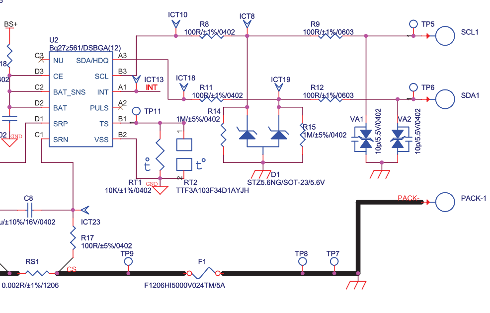

  我客户的电池组可以通过 ev2400连接到 bqStudio、但 通过 EV2300无法连接。
EV2300 i2c  通过4.7K 电阻器上拉至3.3V 、并连接到 bq27541很好、
但无法连接到 bq27z561。 奇怪的是、我认为 EV2300时钟频率低于 ev2400。
下面是原理图。
    EV2300可能需要固件更新。
    您好 Nabil、
    固件版本是3.1c,我认为是最新版本。
    Jeff、
    3.1c 不是最新版本。 您需要将 EV2300上的固件更新为 v3.1r 或3.1m。 您需要第二个 EV2300来执行此操作。
    可以在下面的链接中找到它们。
    另外,请注意,EV2300在 i2c 端口上没有内部上拉电阻,因此 EVM 板必须具有上拉电阻才能使 EV2300正常工作
