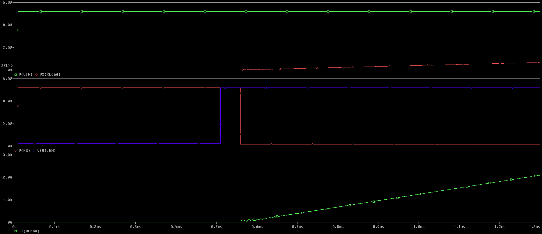

你好
如图所示、即使器件未启用、PG 也不会保持低电平、这与数据表(SLVSCY5C)第10页中提到的 PGOOD 行为相矛盾。 我的原理图中的 PGOOD 连接到 VIN、即5V2、输出为0V95、Iout 为3A。
我在510us 处将 EN 引脚变为高电平、但 PGOOD 变为高电平、此时 VIN 存在仅在 EN 变为高电平50us 后驱动为低电平。 最初、当 VIN 低于0.7V 时、PGOOD 将变为高电平、但此后应降至低电平。 这种行为与数据表相矛盾。
我希望只有 PSPICE 模型存在缺陷、而不是实际器件。 TI 能详细说明一下吗? 如果 PSPICE 模型存在缺陷、TI 能否在 PSPICE 模型中纠正这种情况?
    您好、atin、
    在模块内部使用的基本器件有2种型号、PGOOD 功能稍有不同。 我们确认使用哪一个、并将相应地向您提供反馈。 感谢您将此事提请我们注意。
    您好、atin、
    我们确认模型 PGOOD 行为不正确。 数据表具有正确的行为。 请将其用作您的参考。 我们会将其添加到建模队列以进行修复、但我们需要一段时间才能找到它。 如果您对该器件有任何即时需求、但仍在阻碍您的评估、请在 以下地址发布您的问题:e2e.ti.com/.../196

    您好、atin、
    TPS82xxx 通常是相应 TPS62xxx 器件的模块版本。 在本例中、TPS82130基于 TPS62130A。 因此、您可以使用该模型来获得正确的 PG 功能。
    请注意、TPS62130 (非 A)具有适用于您的用例的不同 PG 功能。
