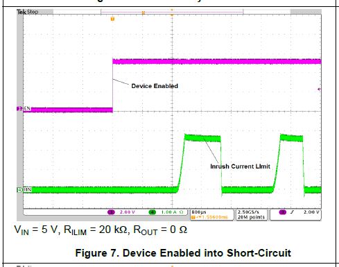

我的客户正在考虑使用 TPS25221。
请告诉我 TPS25221的返回时间。
・热关断发生后、温度下降后的返回时间。
・电流限制发生后、电流下降后的返回时间。
我想知道返回时间而不是开通时间、但请告诉我吗?
Yurie
    您好、Yurie、
    返回时间:
    ・热关断发生后、温度下降后的返回时间。
    ->无抗尖峰脉冲时间。 当温度降至阈值以下时、器件将立即导通。
    ->如果您是指电流限制期间的热循环、则取决于 Tj 何时下降到低于热关断温度阈值。 从我们数据表的波形中、您可以发现典型恢复时间大约为~1.5ms。
