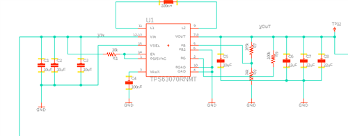

我使用的是 TPS63070降压/升压稳压器、我想在 TP12获得4.7V 输出、但我得到的是11.5V、这是错误的、不知道原因。 (输入电压约为5.8V、但可能在4.7 -6.5之间变化)
基于数据表 R1=R2 (Vo/Vref-1)=> R1=34k (4.7/0.8-1)=> R1=165K、R2=34K
有人能告诉我为什么? 5.8v => FB = 1.9 => Vreg => 11.5
电感 器 MLF2012DR33KT000
    添加 PG 的电压较低、因此出现了问题

    如果反馈电压为1.9V、则完全错误。 请重新发布原理图、因为它不易阅读。 此外、请详细检查 GND 连接、尤其是反馈电阻分压器的 GND 引脚。
    Brigitte
    我 已在 pdf 中附上原理图和 PCB。 我还仔细检查所有接地、一切正常。
    分压器也在工作、因为11.5*34k/(34k+165k)= 1.965。

    e2e.ti.com/.../6505.schematic.pdf

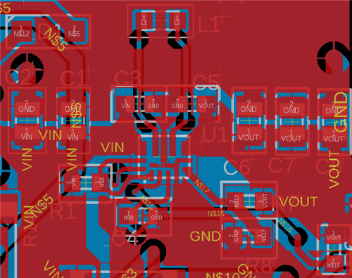

    e2e.ti.com/.../2133.pcb.pdf

    在原理图中、您显示了330nH 电感器。 建议在此设计中至少使用一个1uH 电感器。
    如果您将电感器更换为1uH 或1.5uH 电感器、请检查会发生什么情况。 转换器可能会不稳定的电感器值如此小。

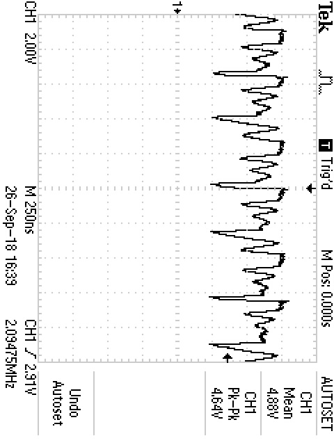

    如果可能、请使用示波器测量开关节点和输出电压。
    在连接的布局中、平面未被淹没、对吗? 您对平面使用的热性能极低、如果可能、请增大热性能的宽度以实现更好的布局、最好不要使用热性能、而是直接浸没。 通常不再需要热性能、因为焊接几乎总是在加热整个电路板的回流炉中进行。

    正如数据表中提到的那样、平面会被淹没、在下一批中、我将移除热性能并一直泛洪。 我甚至将电感器更改为推荐的器件、但仍获得11.5V 输出电压和1.9 FB 输出电压。

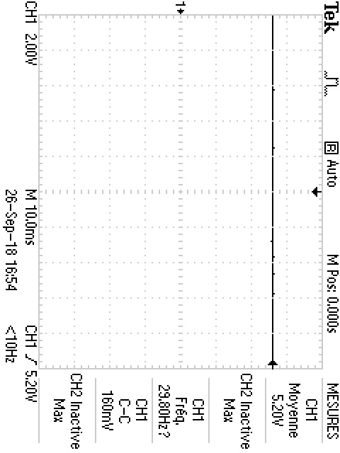

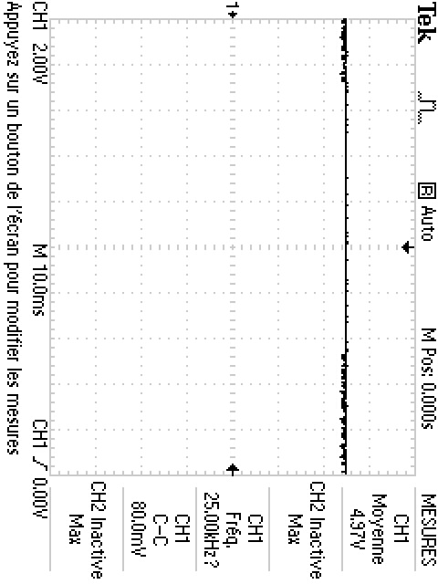

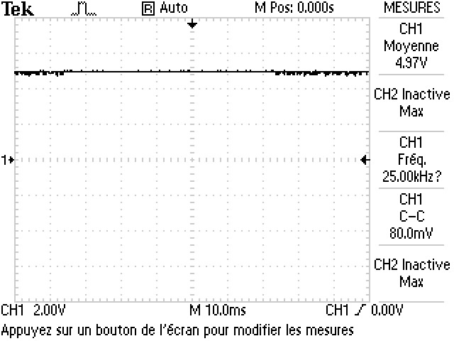

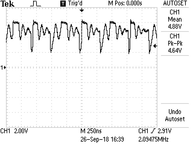

    经过数小时的故障排除后、我将10k 欧姆负载连接 到稳压器、从而将输出电压降低至5.15v、并将 FB 降低至0.6。 稳压器仅升高电压而不降低电压。 当 输入为4.7V 输出电压为5.28V => FB 582mV => PG =低电平时、下面是电感器 Lout 的范围
    输入电压
    输出电压
    什么可能导致 此问题? 原理图和尺寸是否正确? 10uF 电容器是否可以实现这一点。
    谢谢你
    Amir、您好!
    您指的是哪一个10uF 电容器? 我没有对这种行为的解释。 IC 是否可能损坏? 如果更换 IC 会发生什么情况?
