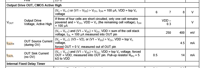

大家好、
我们想为客户询问几个设计问题
如果 REG 引脚的电流负载超过规格、例如10mA
VDD 电压会发生什么情况? 也成比例下降? 因为 IOUT 似乎来自 VDD 源
2.如果没有 OV 条件、但 Ireg 超过规格要求10mA、CO (输出引脚)的状态将是什么? 仍然保持低电平对吗?
根据规格、在 OV 条件下强制输出= 0V、
在 OV 条件下输出为高电平时、如果输出引脚的漏极电流超过4.5mA、则输出强制为0V 吗?
感谢你的帮助
    尊敬的 John:
    1. REG 引脚的电流来自 VDD 输入、VDD 引脚电压随 REG 上的负载增加而下降。 在通过100 Ω RVDd 消耗10mA 负载的情况下、预计会下降1V。 但是请注意、REG 的短路电流最小为4mA、因此可能无法从 REG 引脚获得10mA 的电流。
    2.稳压器负载电流不会导致过压或更改输出状态。 如果稳压器负载在 OUT 引脚为高电平时改变 VDD 电压并导致 OUT 下降、则可以观察到电压变化、但不能观察到状态变化。
    "强制输出= 0V "是测量 OUT 引脚的源电流所需的测试条件。 如果 OUT 引脚在无负载的情况下处于典型7V 值的高电平、则来自该引脚的电流将为0。 0V 测试条件对于查看来自引脚的最大电流是必需的。
    如果 OUT 在 OV 条件下为高电平并且连接的电路尝试消耗超过4.5mA、则输出将尝试变为高电平、但引脚的电流限制将不允许它。
