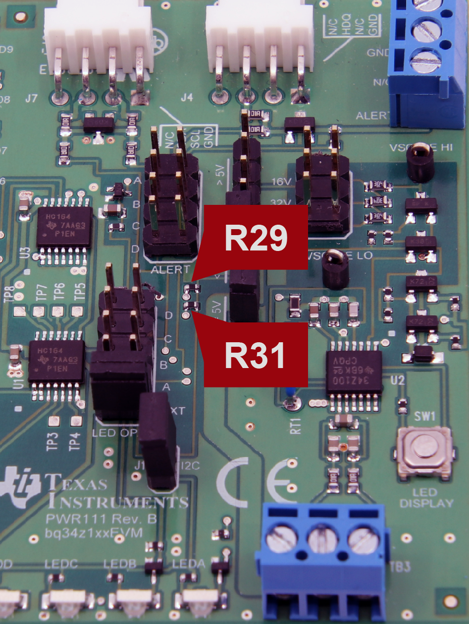

我目前正在使用 BQ34Z100EVMEV2300 和最新 的 BqStudiooversion(1.3.86.3)。 在电池(10节串联电池、化学 ID 1737)充电或放电期间、电压(和 SOC)变得非常复杂。 例如、电压从34630mV 跃升至 65375mV、错误值保持1秒、然后再次变为正确的值。  有时、器件在放电/充电期间断开连接一秒钟、我不知道这两个问题是否相互关联、但电压上升更频繁。 我很高兴能为解决该问题提供任何帮助。 我附加了一个日志和 gg 文件。

    尊敬的用户5769503:
    请检查您的上拉电阻器的值、并在必要时进行修改。 如果这无法解决问题、请发送 i2c 线上升/下降时间的模拟示波器快照。

    您好、Bryan、
    您能否指定如何检查上拉电阻器以及如何修改它们? 我可以在电路图中找到上拉电阻器(R35和 R36)、但电路板上没有该电阻器、因为它们没有标记。 在圆环图中、有两个上拉电阻器、其中每个都有10k。我不知道它们应该具有的大小或如何计算/更改它。 或者、您只是说我应该在某个位置移动跳线?
    电池组的最大电压为42V、最小电压为25V。跳线分别放置在 J1、J6 (EXT)、J3 (A)、J5 (>5V、>5V)和 J2 (48V)上。 我仍然有同样的问题...
    安娜
    您好、Anna、
    上拉电阻器(R29、R31)位于此处:
    请仔细检查 I2C 的接线连接、并确保线束中没有断路或连接不良。
    如果问题仍然存在、请使用模拟示波器对 I2C 总线上的通信波形进行快照。  事务的逻辑分析仪输出也会有所帮助。
    Bryan Kahler
    我检查了上拉电阻器的值、它们都具有9.88k Ω。 我想这是可以的。 我附加了示波器的一张图片、但我不确定图片是否足够好。 我还附加了一个较大的日志文件。 连接到 I2C 如果正常、我尝试了2个其他线束、它可以与其他板配合使用。

    您好、Anna、
    感谢您提供日志和错误日志。
    EV2300的固件版本是什么? 如果固件版本为3.1c、请使用此处提供的更新程序更新固件: e2e.ti.com/.../1070.0876.EV2300FW-Updater.zip
