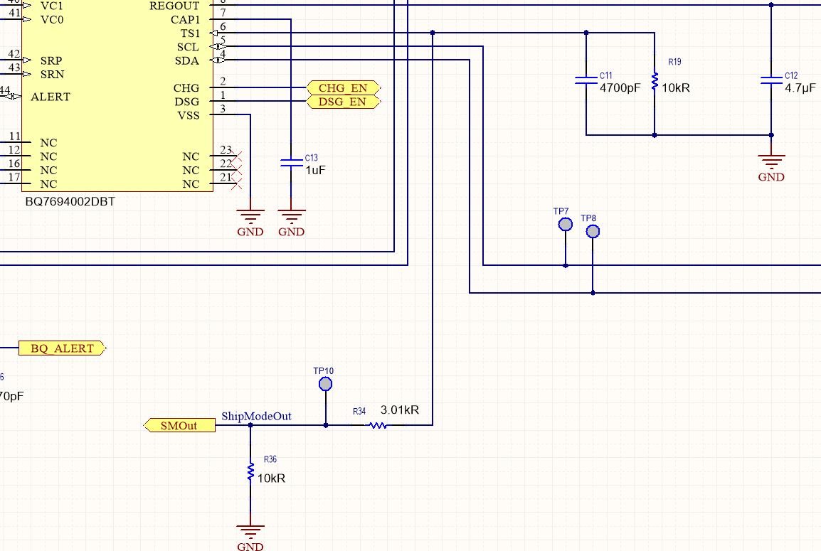

我正在使用 BQ76940开发 BMS。
我在读取热敏电阻温度时遇到问题、有3个热敏电阻、TS1、TS2和 TS3。
TS2和 TS3工作正常、但 TS1不工作。
我想这是由于热敏电阻和唤醒引脚共享、唤醒引脚连接到 uC。
请看下面的图片。
在 TS1上、测得的温度为69°C
提前感谢
    您好、Joao、
    我想您对将 TS1引脚连接到热敏电阻和微控制器有正确的想法。 如果微控制器在器件采样热敏电阻时驱动 TS1引脚(每2秒采样一次)、则可能导致温度读数不正确。 我认为此应用手册可能有助于您了解如何解决此问题: www.ti.com/.../slua769.pdf
