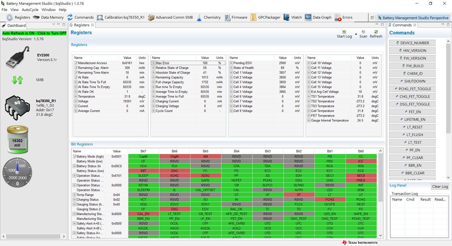

我对 RSOC 刷新问题有如下疑问、
我使用 EV2300和 SMBus 将电池充电至100% RSOC 并监控 Battery Management Studio 数据、然后使用 I2C 和 bq769X0评估软件监控 电池状态。
RSOC 数据将从100%更改为59%、这种情况是否正常?
1. EV2300+SMBus 之前:
 2.使用 EV2300+I2C 在扫描 bq769X0评估软件后通过 EV2300+SMBus 监视 Battery Management Studio
谢谢。
    您好、Chiayuan、
    我认为产生差异的原因是、在第一种情况下、FC (完全充电)位设置为高电平。 CEDV 电量监测配置数据存储器中有一个 CSYNC 位-如果启用了 CSYNC、只要检测到充满电、RSOC 就会同步至100%。 在第2种情况下、未设置 FC。
    配置 BQ78350-R1以获得准确的 RSOC 报告、有几个重要步骤。
    1) 1)确保选择了正确的电池化学 ID。 您可以使用 bqStudio 中的 Chemistry 屏幕来选择此选项。
    2) 2)应使用 GPCCEDV 工具(www.ti.com/.../GPCCEDV)调整 CEDV 闪存参数设置以获得最佳精度。 此工具需要在不同条件下收集6个放电日志。 有关如何使用此工具的详细信息、请访问 :www.ti.com/.../sluub45
    3) 3)验证所有电量监测设置是否针对您的应用和电池组(设计容量、设计电压、电流阈值)以及数据闪存的充电算法部分中的充电术语恒定电流正确设置。
    RSOC 将使用测量的电压来估算器件复位后的充电状态、但在完全合格的放电后将更准确地了解电池容量。
    我希望这对您有所帮助、
    Matt
