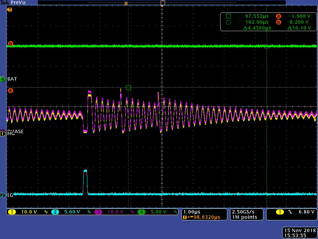

    为了更好地说明这一现象,有几张新的图片。

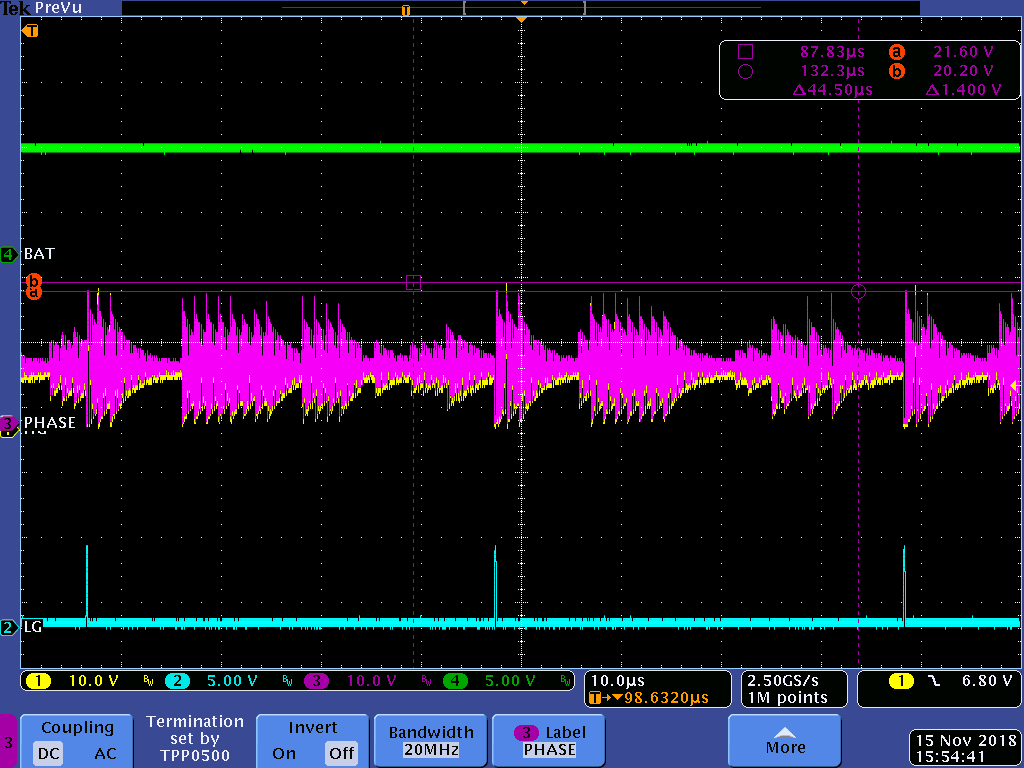

    从这张图片中可以看到、H 栅与相位相同、电池节点的电压(没有电池)良好。 我不明白为什么当 H 栅极看起来无法打开时、电池节点上会有电压。

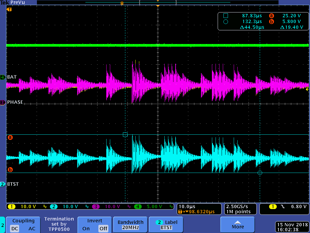

    下图显示了 BTST 的波形,我们可以看到它与 H-GATE 相同。

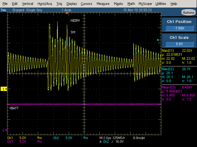

    您正在运行的测试具有接近0的电流。  降压稳压器仅在将电池路径的输出电容器充电至寄存器0x15中设置的充电电压(在我的示波器捕获中为8.4V)后、才会传递足够的电流来平衡电池路径的输出电容器上的泄漏。  当输出电容器上的电压降至低于该值时、开关稳压器将开始开关 HIDRV 电压将相对于 SW 节点增大。  一旦达到大约2V、它就会打开高侧 FET 并立即将这些电容器充电回8.4。
     您可以在左侧示波器的测量列中看到2V 差分。  Δ 值很小、但足以略微导通 FET。  由于未连接电池、BAT 连接为高阻抗、因此这个小启动仍然足以 将 V_BATT 提升至充电电压。
    下面是一个放大图、显示了 HIDRV 和 SW 之间的小差值稍微好一点:
    连接电池后、我们就不会出现这种超低电流的情况、开关操作会使 HIDRV 的电压比 SW 的电压升高大约6V:
