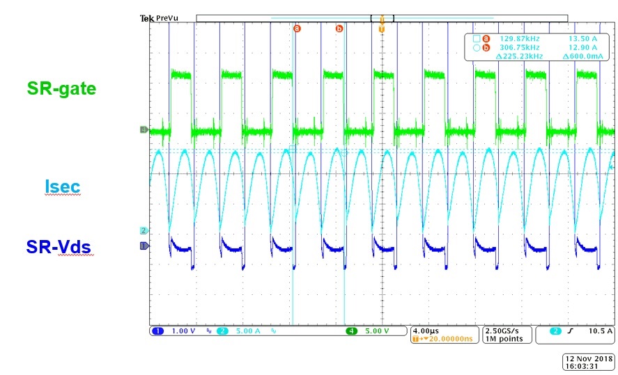

你好, 黄宏
现在、我将使用 UCC24612-2来测试 LLC SR 功能
和 SR MOS、使用 BSC097N06NS
波形低于:(满载时)
为什么栅极没有 比例栅极功能?
    您能否验证 VDS 是否满足比例栅极驱动条件?
