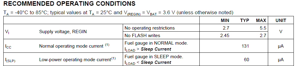

我们有一个有关低于 I (SLP)的问题、测试值 I (SLP) 通常约为65uA、该值有时高于80u A。
客户认为该值是异常的,需要调查并解释。您能告诉我们您的意见来解决它吗?
    Skate、您好!
    给定的休眠电流只是取的平均值。 您如何衡量睡眠? 在测量睡眠电流时、确保未连接通信线路上拉电阻。 此外、请注意、60uA 只是一个典型值、这并不意味着每个单元的最大测量值为60uA
