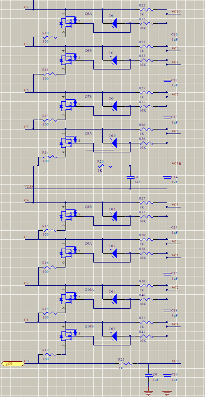

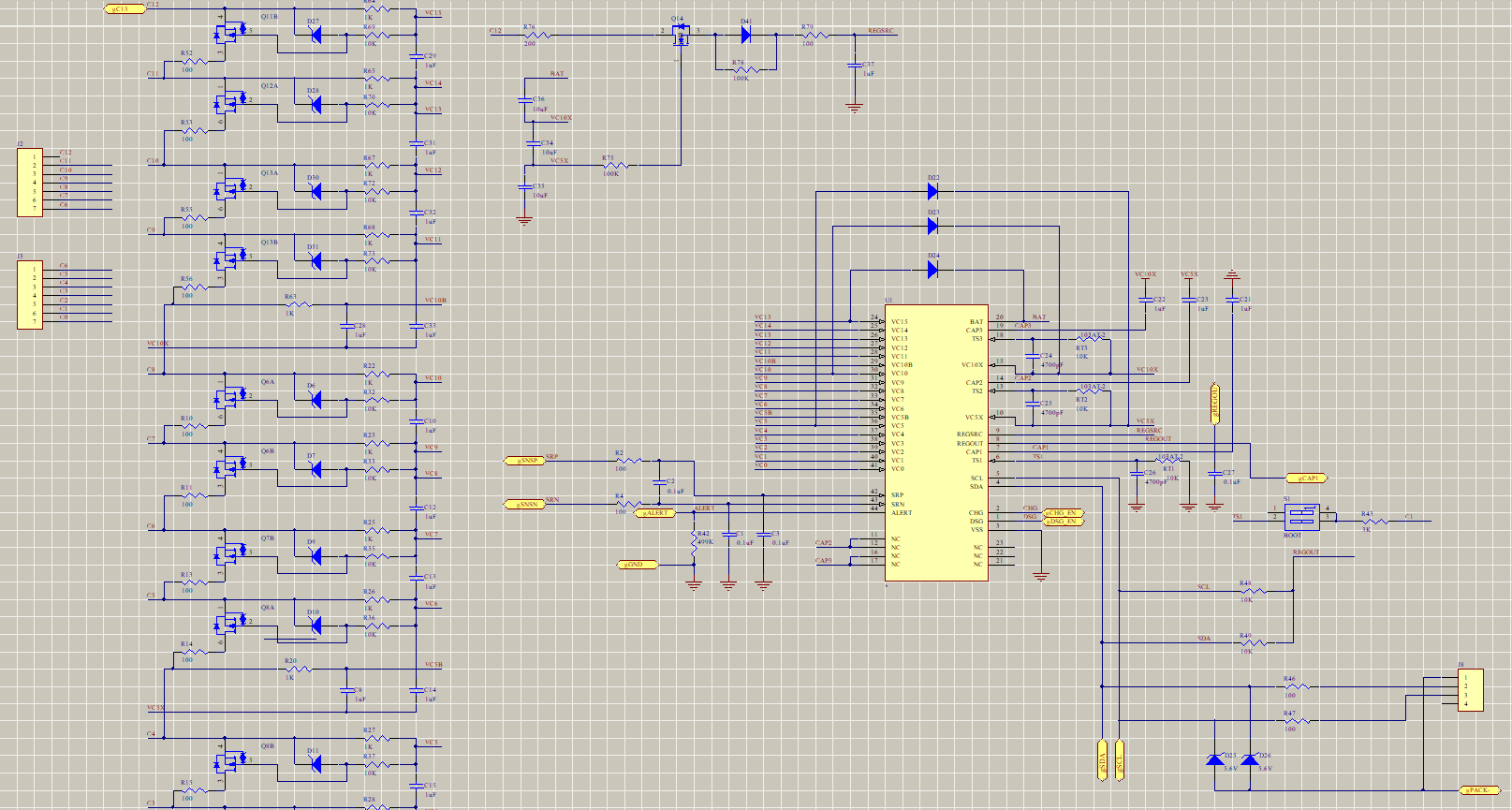

该系统由 bq76940、bq78350、bq76200和12节电池组成。
系统只能通电几秒钟。
然后、它进入关断状态。
当系统打开时、bqStudio 可通过 EV2300访问系统。
当系统关闭时、通信也会断开。
请提供一些建议。
原理图如下所示。
    您好、Wu、
    断电的最常见原因是 bq78350数据存储器中 AFE 电池映射配置错误。 它必须与硬件中未使用的电池匹配、否则监测计将会发现电池电压缺失并关闭。
    请参阅 EVM 用户指南 www.ti.com/.../slvu925b.pdf 第6.4节。 SRP 引脚上的少量仿真充电电流或几 mV 将使监测计保持唤醒状态、以校正配置。
    在您的原理图中、我没有找到电源引脚滤波电阻器。 这些将是数据表中的 RF、典型值为1k。 从适当的电芯到 VC5X、VC10X 和 BAT 引脚应各有一个。 请确保您的设计中包含这些内容。
    AFE?之前已设置为15节电池。现在、我没有机会对其进行更改。因为系统关断速度太快。我该怎么办?只需在连接到电源引脚滤波电阻器时更改新的 bq78350 μ A、没有这些电阻器是否会产生任何影响?
    您好、Wu、
    请阅读用户指南部分。 模拟充电电流、监测计不会关闭、然后您可以调整该值。
    如果没有功率滤波电阻器、该部件将无法正确测量。 电源电流将通过顶部组感应滤波电阻器和二极管消耗、以便为器件供电、电池电压将发生变化。
    非常感谢。您能帮我检查电池的原理图吗? 它是否正常?除此之外、我将按照您的建议进行测试。
    对于您建议的测试、直流电源"电池"可以是真实电池?侧面、直流电源"负载"5V 的电压如何正常?
    您好、Wu、
    电池单元应该可以为部件供电。
    应可接受5V 电源来模拟电流。 如果驱动检测电阻器路径、则根据需要调整电源以限制电流或使用串联电阻器。 如果驱动 SRP 引脚、确保在测试点使用大电阻器将电压直接分压为5V、则会超过引脚的绝对最大值并损坏器件、还可能会损坏检测电阻器的滤波电阻器。 对于100欧姆 R2、10k Ω 电阻器将为您提供大约50mV 的电压、100k 电阻器将提供大约5mV 的电压。
    确保您的电池无法驱动电源。  一些电源被反向电流损坏。
    非常感谢
