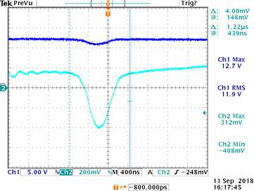

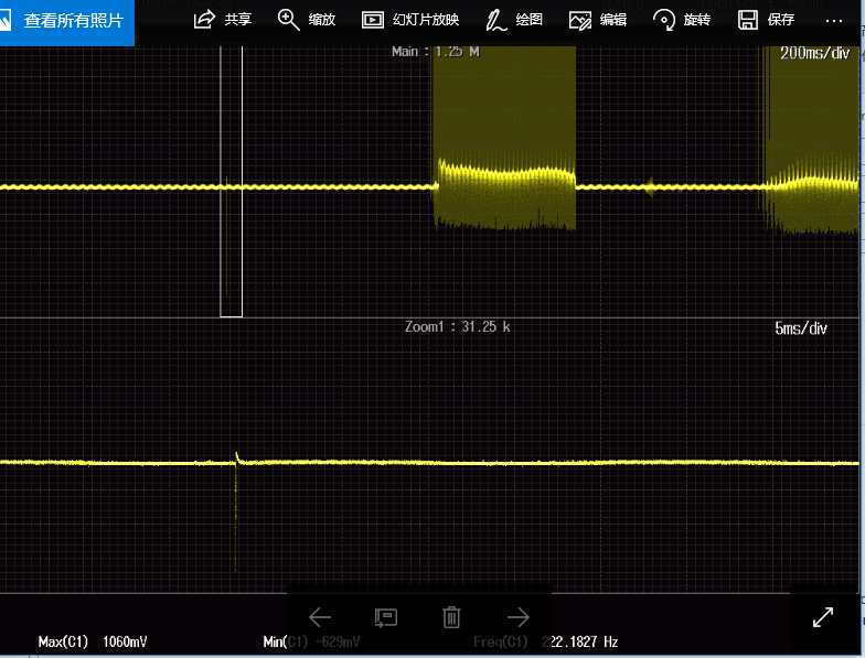

UCC27524用于驱动升压 PFC MOSFET。
但是、当交流线路被接通时、浪涌电流将为大容量电容器充电、尽管系统具有浪涌电流限制电路、但浪涌电流仍会在电源接地端产生高负脉冲。
从波形可以观察到 OUTA 上出现-1V 15us 负电压脉冲。
然后、我要求客户在 D6下方添加钳位二极管、上部二极管与 VCC 相连、下部二极管与 GND 相连。 因此、负脉冲被钳位至-0.4V 1us。 如下图所示。
现在、客户想知道: OUTA 引脚上的-0.4V 1us 脉冲是否会给 UCC27524带来损坏风险?
    尊敬的 Max:
    感谢您与我们联系、我叫 Mamadou Diallo、我将帮助解决您的问题。
    向客户推荐钳位二极管的好电话!
    对于您的问题、在-400mV 1us 下、即使短暂导通、电流也不应足以对驱动器造成损坏。
    尽管钳位二极管不会使从 GND 到 VDD 的尖峰保持在300mV 以下、但它们有助于限制来自驱动器内部体二极管的显著电压和电流、从而防止损坏。
    如果您需要进一步的帮助、请告诉我、如果这有助于解决您的问题、请按绿色按钮。
