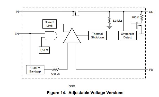

在前面有关 TPS73501可调 LDO 的主题中、建议为不同输出电压使用电阻器值。  请参见下面的。
建议的最小值将取决于所需的输出电压- R1和 R2的并联组合应=~250kOhm。
一些示例、四舍五入为最接近的1%标准值:
VOUT =~5.0V、R1=1M、R2 = 316k
VOUT =~3.3V、R1 = 681k、R2 = 392k
VOUT =~2.85V、R1 = 562k、R2 = 412k
VOUT =~2.5V、R1 = 511k、R2 = 487k
VOUT =~1.8V、R1 = 357k、R2 = 732k
VOUT =~1.5V、R1 = 301k、R2 = 1.24M
在我看来、使用这些高电阻值时、IFB 电流会变得很大。  例如: 当输出电压为2.85V 且 R1 = 562K 且 R2 = 412K 时、考虑到 IFB 和不考虑 IFB 时的调节点之间的差值为0.28V。  我是否正确地说、如果 IFB = 500nA、输出电压实际上为3.1368V (而不是2.8558V)?

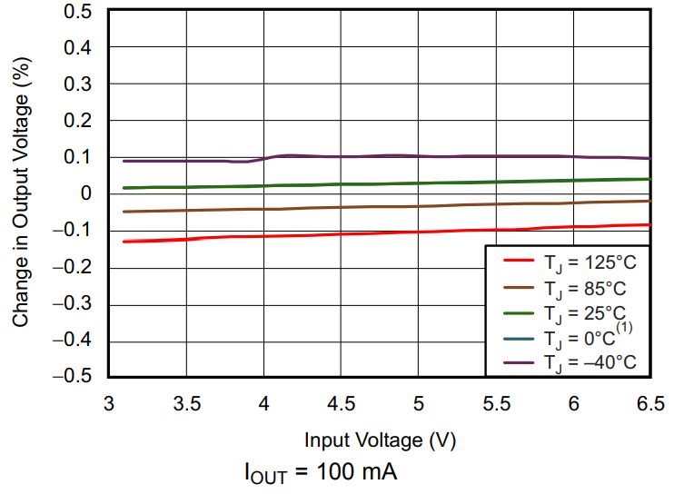

另一个有关 TPS73501的问题。  温度范围为-40C 至+85C 时、直流输出精度是多少?  我将此 LDO 与您的其他一些采用相同 DRV 封装的 LDO 进行比较。  其他列出 了85C 和125C 时的输出精度(TPS745、TLV758P、TLV755)。

    Brad、您好!
    虽然 IFB 的最小值/最大值为500nA、但请务必注意、这是一个非常小的电流、因此很难在自动测试仪上进行测量。  实际上、典型电流要小得多、因为它是内部误差放大器的输入。  最小/最大限值看似很大、尤其是对于较旧的器件、这是因为在速度与低电流 IFB 测量精度之间存在折衷。  这种折衷被认为是可以接受的、因为 IFB 不被视为此器件的关键规范。
    正确的是、更准确的 Vout 公式为 Vout = Vref x (1 +(R1 / R2))+ R1 x IFB; 但是、 由于分压器电流为~2.93uA (Vref/R2)、因此我们通常认为反馈电流 (数十 nA)可以忽略不计、从而简化 Vout 计算。  以下应用报告讨论了此主题:
    遗憾的是、与您提到的其他器件一样、TPS735未在缩写温度范围内进行测试。  我们可以在单个 Vin 和电流下使用线路调节曲线来估算温度的影响。
