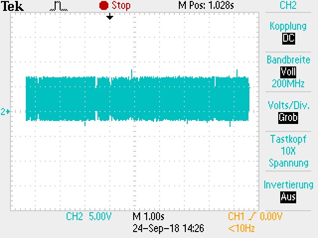

有人能告诉我在充电时可以在哪里检查发送器侧的主要+通信信号吗?
    最好在 TX 线圈连接到谐振电容器的位置看到 RX 到 TX 通信、在 EVM 上、这是 TP1。 此时信号较高、更易于在示波器上查看。
    这个点被采样、分频并偏置至1.5V、然后被发送至 bq500212A 进行解调。
    您好 Bill、
    感谢您的快速回复。
    我已在 TP1上附加示波器图像(使用的接收器线圈为 We 760308101103)。 但我认为它与 bq500212A EVM (图像2)中给出的典型通信特性 RX 到 TX 不同
    如果我是正确的、那么图中的 TANK_V 与您所指的 TP1相同?
