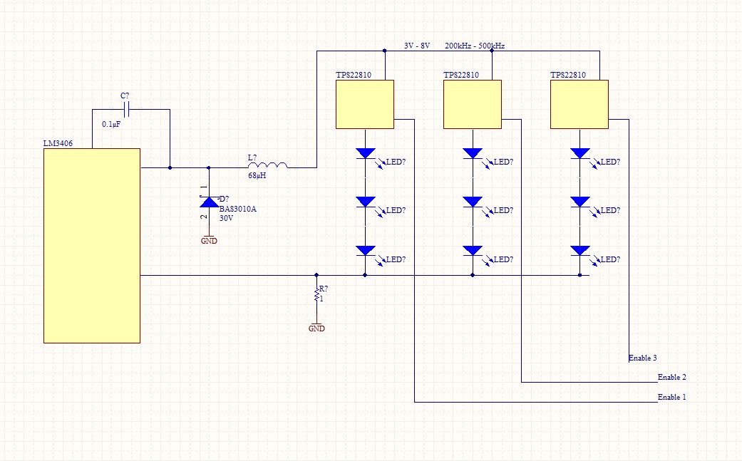

我想使用此电源开关在不同的 LED 灯串之间切换。 该单元是否能够传输 PWM 脉冲(~0.9A)以驱动 LED

    您好、Arthur
     我附上电路图
    Kurt
    您好、Kurt、
    感谢您的澄清。 对于驱动电感负载或多个 LED、我们通常推荐使用低侧驱动器(如 TPL7407LA)。 我们的低侧开关具有用于电感反冲的集成反激式二极管、并提供多通道版本(7ch/8ch)、用于通过一个开关驱动多个电感负载或 LED。
    在您的工作电压和频率下、我认为 TPL7407LA 或 ULN2003A 是不错的选择。 请告诉我您的想法!

    尊敬的 Arthur:
    感谢您的回复。 您的建议很好、但我唯一的问题是、有一个接地电阻(用于电流感应)、因此 TPL7407LA 的 GND 将是
    ~300mV 以上。
    这样操作芯片是可以的吗?
    Kurt
    您好、Kurt、
    只要您仍处于 TPL7407LA 的运行规格范围内、我就不会看到任何问题。 此外、确保电阻器可以处理您期望通过器件的电流。
