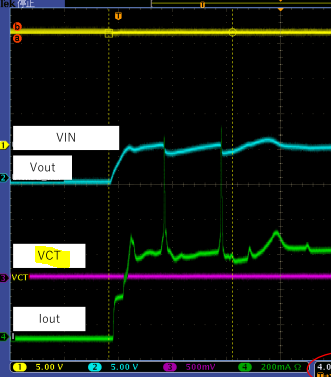

    关于 CCT
    能否检查所附文件?
    客户增加了 CCT 以避免因功率限制而关断。
    当从 0.22uF 更改为2.2uF 时、
    CT 电压未上升。
    请告知此原因。
    e2e.ti.com/.../7888.TPS2420-CT-0.22uF-vs-2.2uF.pdf
    2.  CT 引脚调整和 附加输出电容器是否是避免功率限制的唯一方法?
    请给我建议。
    Yusuke

    您好、Yusuke -San、
    测试波形显示器件无法启动。 输出电容和启动负载是多少? 我看到电流波形中出现尖峰。 负载类型是什么?
    Rakesh
    Rakesh-San、
    感谢您的响应和支持。
    "输出电容和启动负载是多少?
    我看到电流波形中出现尖峰。 负载类型是什么?"
    →关于这一点,目前正在确认。
     一旦确认、我将立即与您联系。
    '测试波形显示器件无法启动。'
    →CT 电压应升高。 我的理解是否正确?
    Yusuke /日本地区
    是的、CT 应升高。
    器件工作不正常。
    Rakesh

    "输出电容和启动负载是多少?
    TPS2420输出 侧已安装→0.1uF。
    在要连接的负载侧、总共安装了70uF 的电容器。
    →已连接设备的负载信息未知。
       平均电流为200mA。
    重新测量时、CT 电压上升。
    (我非常抱歉造成混乱。)
