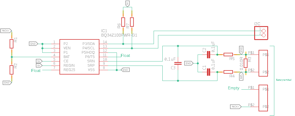

是否有用于为 BQ34Z100-G1定制电路设计外部分压器的参考设计? 我设计了如下定制电路。
    大家好、
    有关如何调整分压器尺寸的建议、请参阅数据表的第8节。 数据表可在以下位置找到: www.ti.com/.../bq34z100-g1
    该 EVM 的设计包含 FET、可在分压器结构上实现节能。 请参阅第19页的图表、网址为 :www.ti.com/.../sluu904a.pdf
    需要对上述简化电路进行多项改进。 这不是原理图审阅、但请确保 Regin 上有0.1uF 电容。 Regin 为绝对最大值5.5V、 但建议的工作条件最大为4.5V。如果没有较低的电源轨或 LDO 来降低电压、请考虑使用与电池组相连的结构、如数据表第9节所示、可在此处找到 :www.ti.com/.../bq34z100-g1.pdf
    此外、请考虑使用外部热敏电阻来测量电池的温度。
    在上面链接的数据表中、图中显示了其他典型应用。 15-17.
