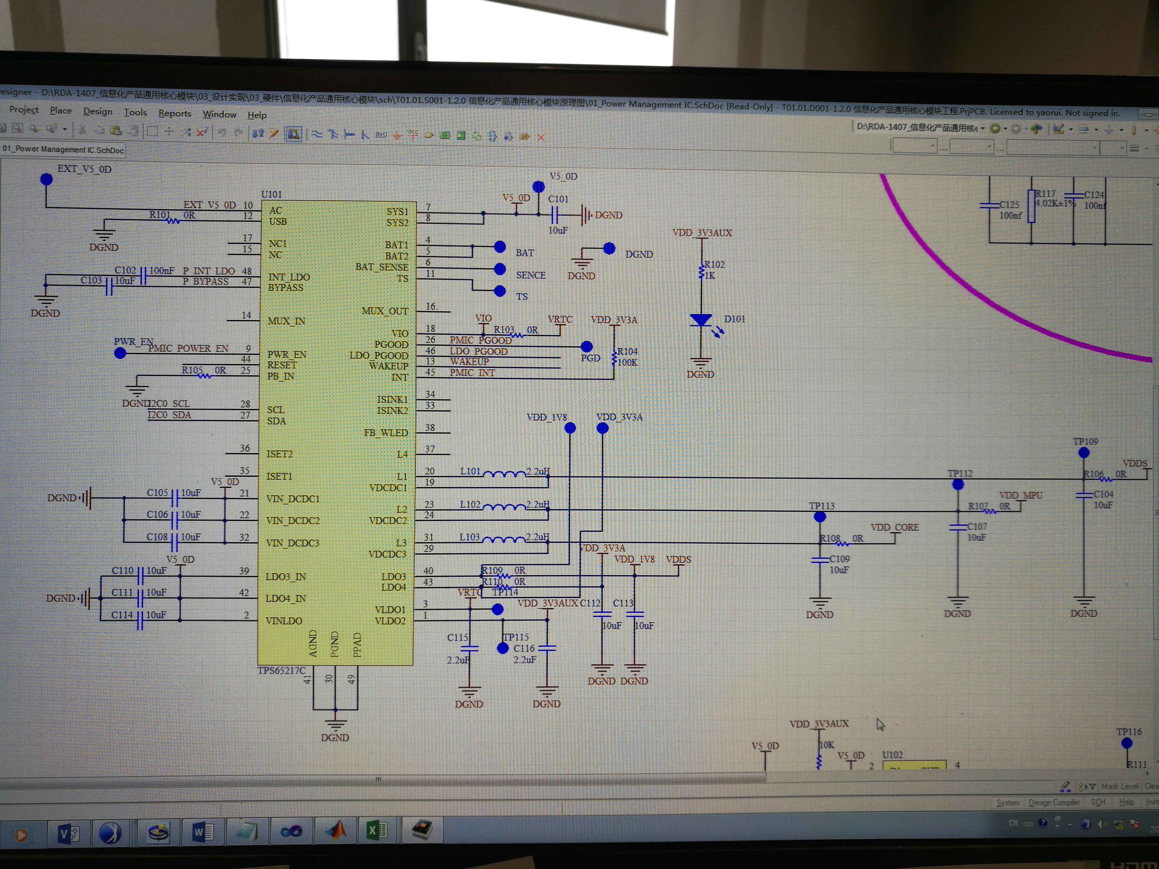

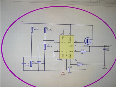

  我的产品 是 LM25069+TPS65217 +AM3352 、原理图如下所示

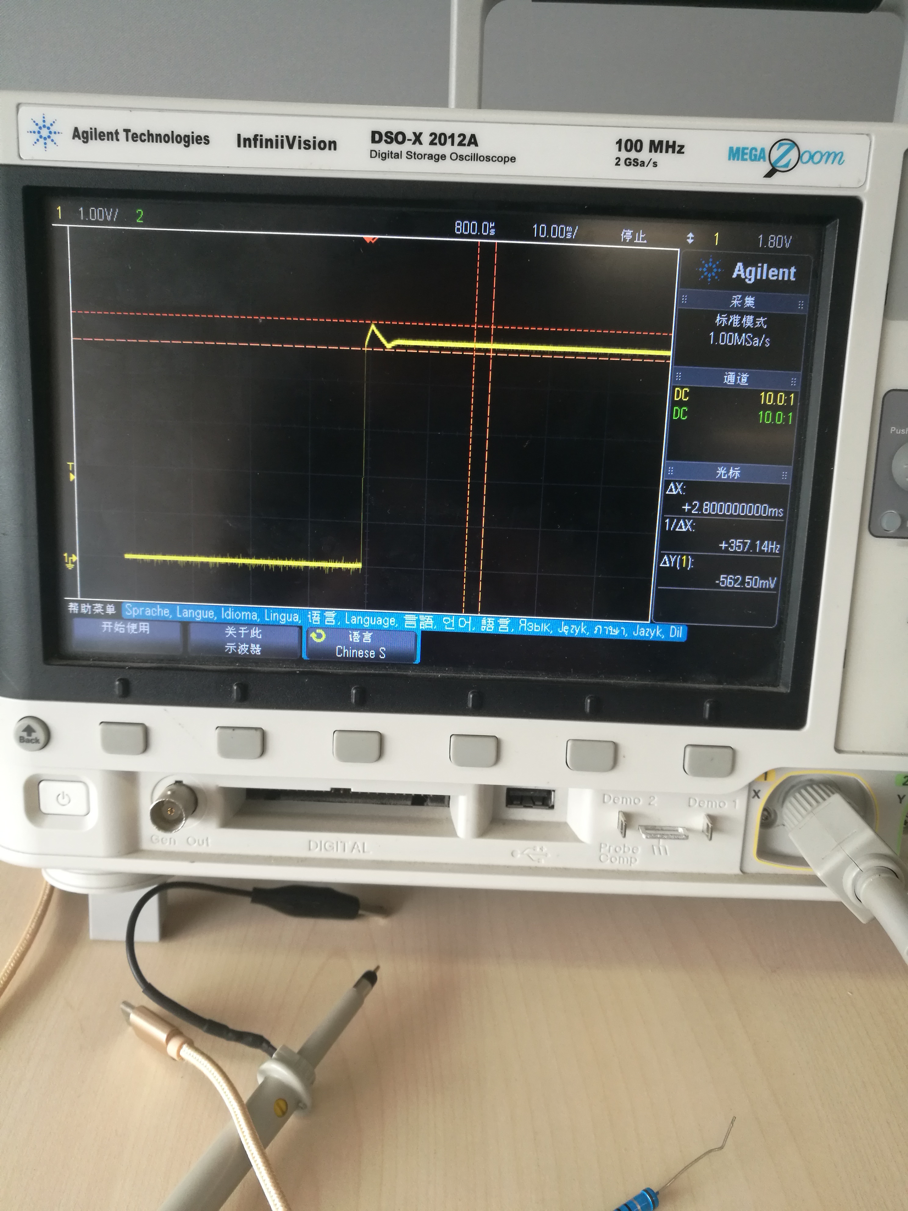

当 LM25069的输出 电压低于峰值电压时、我的问题是,μ A、TPS65217的 sys 引脚将为2.5V、 并且输出引脚上没有电压、因此 AM3352无法工作。
    请附上原理图的 PDF。 我无法清楚地阅读这些图像上的文本。
    网络名称"VDD_3V3AUX"来自何处? 它用作 TPS78633的 EN 信号。
    您需要确保 TPS65217是第一个在 AM335x 子系统中加电的器件。
    如果在对 AC 引脚施加电压之前 SYS 或 VIO 上存在任何电压、这将导致系统定序不当、并且不会按预期运行。
    分立式直流/直流和 LDO 的 EN 信号应由 PMIC 的未使用 LDO3/LDO4 (LS1/LS2)电源触发。

    首先、"VDD_3V3AUX"仅用作 TPS78633的 EN 信号。
    我可以确保 TPS65217在 AM335X 子系统中加电时是第一个器件。
    在 AC 引脚之前、SYS 或 VIO 不可能获得功率。
    在此项目中、LDO1与 AM335X VDDS_RTC 和 EXT_WAKEUP 引脚连接、LDO2仅用作 TPS78633的 EN 信号、LDO3输出3.3V 电压、LDO4为 AM335x 电源施加1.8V 电压。
    请附上原理图的 PDF。
    PB_IN 引脚不能直接短接至 GND。 您需要将此引脚连接到物理按钮。
    您的原理图中有许多不允许悬空的引脚。
    请使用 TPS65217电路原理图检查清单(www.ti.com/.../slva686b.pdf) 来检查您的电路原理图并纠正这些错误。
    此外、确保 BAT_SENSE 引脚与 BAT 引脚短接。 在测试问题时、请记住、在<1s 内将交流电从高电平切换到低电平、再切换到高电平、无法进行测试。 本应用手册详细说明了 VIN"欠压"的影响: www.ti.com/.../slva901

    未经领导同意、我无权附加 PDF。
    PB_IN 引脚悬空、未短接。
    根据您的建议、我已经检查了原理图中的所有 TPS65217引脚。 我的原理图中有一个复位引脚悬空的错误。
    我已尝试使 BAT_SENSE 引脚与 BAT 引脚短路、但仍然出现问题。
