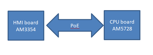

    我的客户关注的是机器人 EE。 他们计划在其产品上使用 PoE。 下面是它们的方框图。
PoE 要求:24V、输出功率为2-3W。
您能否帮助我为他们选择一个总数、包括 PD 和 PSE?

    问:您是说他们必须有24V 的总线吗? 这对于 PoE 而言是不常见的...正常电压范围为44-57V。 如果确实需要24V 电压、我建议使用 PSE 解决方案 TPS23841。 如果它们可以将电压增加到更常见的 PoE 应用电压、我建议使用 TPS23861。
    在 PD 端、我推荐使用 TPS23753A。 对于此类低功耗要求(2-3W)、TPS2372可能设计过高、成本高昂、不包含直流/直流 PWM 控制器。
    首先、我会推荐这些器件、然后看看客户返回的结果。

    在其 HMI 和 CPU 板中、功率部件中有24V、5V、3.3V。 它们没有44V-57V。
    您是否有一些为客户提供的参考设计? 如果我们有完整的 PSE-- TPS23841和 PD-- TPS23753A 解决方案,它将加快他们的设计!

    Eggsy、TPS23841是一款非常不寻常的宽电压、较旧的 PSE 控制器、没有高技术支持。 其原因是工厂自动化应用(如机器人)采用了其他技术而非 PoE。 因此、我们没有适用于此器件的参考设计。
    在这种情况下、如果需要高支持、我建议您展示 TPS23861 PSE 和 TPS23753A PD。 这两种解决方案有很多设计可供选择、它们是我们的最高容量 PoE 控制器。 此外、我还想让他们了解以太网联盟支持的 PoE 许可证/互操作性标识计划。 您可以通过我们的在线视频来向他们进行相关培训、该视频可在此处找到--> training.ti.com/introduction-poe-certification-program
    或者在此处阅读有关该主题的博客-->
    e2e.ti.com/.../would-you-like-a-logo-to-go-with-your-poe-system。
    您可以从此处推广我们的“徽标就绪”设计,您可以在此处找到这些设计--> www.ti.com/logo。 最重要的是、如果他们计划采用 PoE 作为一项技术、他们需要考虑在电缆的电源侧具有更高的电压。 说到 PoE 是单向功率流(PSE 到 PD)、我现在注意到您的初始图形显示了一个双向箭头。 这是不可能(没有大量额外成本)利用 PoE 技术的。 PSE 仅发送电源、PD 仅接收电源。 如果此主题不能帮助解决您的问题、我建议您与我们的 PoE 应用工程师 Darwin Fernandez 进行更深入的 PoE 培训。 如果需要此培训、请随时通过 TI 电子邮件直接与他联系。 您可以参考此主题以使他了解最新情况。
