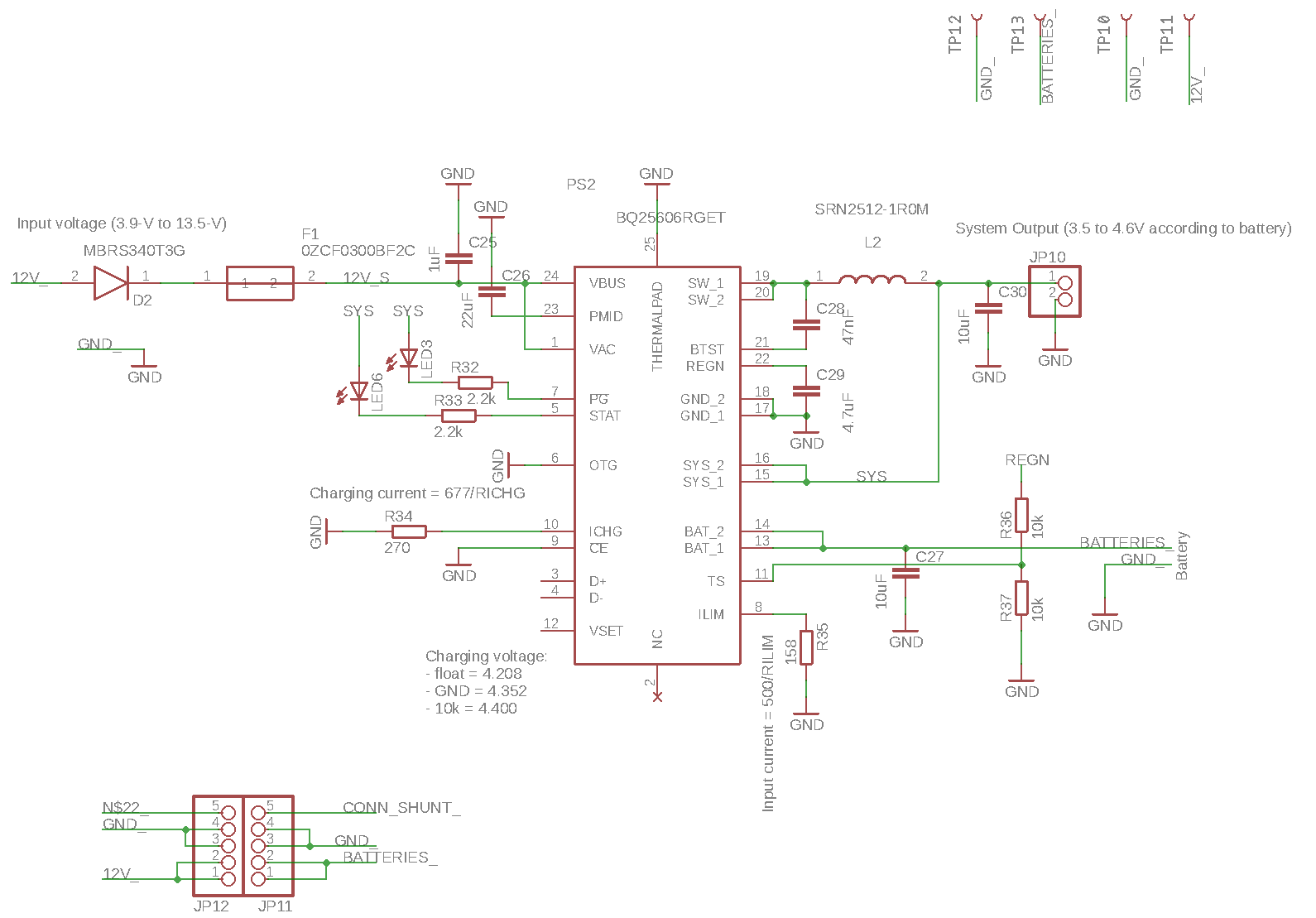

我们在产品中集成了 bq25606 IC、正如此帖子所附原理图中所述、但我们遇到了一些问题。
具体而言、当电池断开连接时、一切看起来都正常、STAT LED 以1Hz 的频率闪烁、但当电池插入 PCB 上的电池座时、STAT LED 会开始随机闪烁、而不会出现特定的模式。 另一方面、如果将一个小电阻器从 IC 的 BAT 引脚串联到电池的正极、则 IC 开始对其充电、STAT LED 亮起。
我们的设计是否出了问题?
Simone
    您好、请检查 C27是否已连接到 BAT well? 必须将一个电容器连接到 BAT 引脚。
    你(们)好
    是的、C27是一个10uF 电容器、并且在 BAT 引脚和 GND 之间连接良好
    在原理图中、我找不到任何阻止充电的东西。 您的电池电压是多少、小电阻是多少? 您的输入电压是多少? 12V? 您需要在什么电流下充电? 您能否先连接电池、然后再插入 VBUS 适配器?
    你(们)好
    电池的电压为3.45V、其内部电阻为26m Ω。 输入电压为12V、我想以3A 的电流为电池充电。
    我尝试先连接电池、然后插入 VBUS、再插入 VBUS、然后再连接电池、但没有区别。
    您可以尝试降低充电电流吗? 从 ICHG 电阻器中、ICHG 不是3A。 您可以尝试降低输入电压吗? 您的电池容量是多少? 26m Ω 电阻非常低。 您添加的外部电阻器可能具有充电功能?
    你(们)好
    我将无法在周六之前进行测试。 但是、电池容量为3000mAh。
    "您添加的外部电阻器可以充电吗?"
    这话什么意思?
    此外、我尝试在 IC 的 BAT 引脚和电池的正极之间连接一个0.3欧姆的电阻器、并且 IC 正在为电池充电。 这可能是什么? 如何解决此问题?
    Simone
    这听起来可能很明显、但 IC 和电池之间可能存在连接问题、该问题由0.3R 电阻桥接。 它可能是长/小迹线或不良连接器之类的东西、从而导致高电阻。 当充电开始时、IC 上的电压会从流过的电流快速上升、从而导致充电终止。 这可能会导致充电行为不稳定。 我会在充电开始时测量 BAT 引脚、并观察其电压是否超过您的充电终止电压。
    我同意亚伦的分析。 检查 IC 的 BAT 引脚上的电压以及充电或未充电时的 BAT 电压。 您还可以测量从 IC 的 BAT 引脚到电池正极端子的电阻
