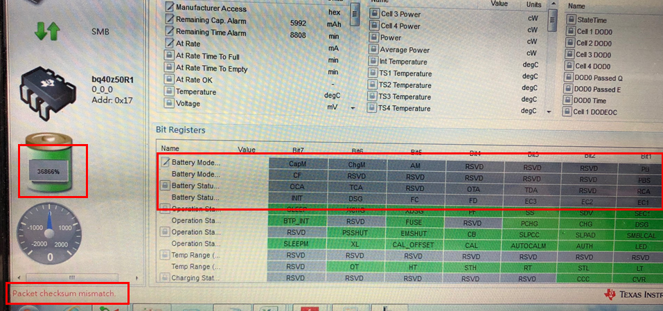

当测试系统放电时、发现系统突然断电。 当使用 EV2300进行查看时、无法读取监测计的信息、RSOC 显示为36866%。
我们有两个问题:
1. 这种现象将是如何引起的?(监测计具有任何保护功能将导致这种现象?)
2. 如何消除此状态?
谢谢。
    如果电量监测计关闭、您从电量监测计获取的任何数据都将无效。 我认为您有总线争用或一些 smbus 问题导致数据包错误。
    再次为电量监测计加电、这将解决它。

    感谢您的反馈。 根据我们的实验结果、如果不连接无法看到这种现象的 EV2300、 EV2300和监测计是主机字符、因此 smbus 有一些通信错误、对吧? 但我们需要 EV2300读取电压、电流、RSOC 信息、那么如何避免这种现象呢? BTW 如何为监测计重新加电?? 什么是重新启动步骤? 谢谢。
    David
    您需要 EV2300之类的器件来控制总线并发送命令、然后监测计将在总线上做出响应。 要为监测计加电、只需在电池组引脚上施加大于充电器存在阈值的电压、它就会唤醒。
    您好、Batt、
    电池组 DSGFET 和 CHGFET 关断、因此无法对电池组引脚施加电压。 并且无法通过 EV2300设置任何命令。 这种情况我该怎么办? 谢谢。
    David
    David、
    我打算说的是、如果您在 PACK 引脚上施加电压、监测计将加电、然后导通 FET。 我假设您使用的是 EVM。 如果是这种情况、您只需要在 PACK+和 PACK-之间大约8V 的电压。
