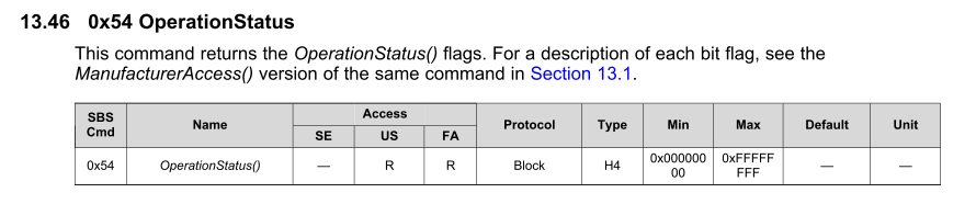

     当电池组正在充电时、我们通过 i2c 总线接口读取0x54register 为8704。 因此它的实际值是0x8704、因为它是 小端字节序。  为什么 bit1 (DSG) 没有 设置为1?
 2.我能否读取 0x54寄存器使用与0x09 (SBS cmd) 寄存器( 电压寄存器)或0x0a 寄存器(电流寄存器)相同的 SBS cmd?
    1.除非我有日志来了解 DSG FET 为何会关断、否则我无法说。
    2.你问了同样的问题。 我之前回答说0x54是一个块命令、您可以从0x44读取它。 0x09和0x0a 为 SBS 命令、可通过0x00获取。
    从 0x54读取的值可能不正确、因为 MCU 读取它只是使用 SBS 命令。
    您是不是说、所有 SBS 命令 、如0x09 (电压)和0x0a (电流)、都应该通过0x00进行访问、如下所示?
     我无法通过 SMBus 读取命令=0x09读取0x09,这对吗?
    3.访问0x06 (0x06 AtRateTimeToEmpty())寄存器和0x0006 (ManufacturerAccess() 0x0006化学 ID)寄存器之间有何区别?
      以及  访问0x54 (0x54 OperationStatus、TRM 13.46) 和0x0054 (ManufacturerAccess () 0x0054 OperationStatus、TRM 13.1.40)之间的区别是什么?
    我被吓到了~!  因此、我希望您能帮助详细解释这些类型的寄存器在访问方法上的差异。

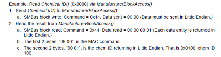

    在列出 AltMf 和 ManufAccess 命令的 bq40z50-R1 TRM 表中、我们指定返回数据的命令是正常 SBS 命令还是块命令。 如果将该命令指定为块命令、则需要以小端字节序将其发送到0x44并从0x23读回数据。

    我从您的解释中了解以下内容。有两种类型的访问命令,一种是标准 SBS 命令,另一 种是制造商命令。制造商命令也有两种类型的访问命令,一种是通过 ManufacturerAccess()访问的,另一种是 ManufacturerBlockAccess()。
    ManufacturerAccess 访问步骤如下所示:
    ManufacturerBlockAccess 访问步骤如下:
    我是否可以正确理解上述内容? 如果不正确、请帮助我更正。 非常感谢!

    从 BQ40Z50-R1 TRM 13.46中、 0x54 OperationStatus0 支持 SBS Cmd、我能否 直接从0x54 寄存器读取0x09 (电压)?
    实际上 ,我可以直接从寄存器(与0x09一样)读取0x54操作状态寄存器,在我们的器件上读取的值是0x0187,但我不确定它是否正确。
    我能否直接从寄存器读取它、我们不需要通过 ManufacturerAccess 或 ManufacturerBlockAccess 进行访问?
    如果验证返回的数据与 ManufacturerAccess 中的数据相同、则可以执行此操作。 但是、0x09与0x54不同。
    您能帮我确认是否可以直接读取0x54寄存器吗? 谢谢!
    您无法通过这种方式读取寄存器。
