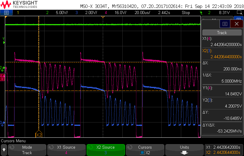

器件型号:UCC28911
在波形上方、CH3是 VS 信号、形状与数据表图22略有不同。 与电压间的关系。 我假设从 Y2 (3)光标点 I 测得的4.2V 是采样的理想点、但波形 峰值 VS 电压大于4.6V (. 请帮助检查高于 VS 波形是否正常,如果>4.6V 可能会触发 OV 故障。 谢谢。
    您好、Xia玲、
    感谢您关注 UCC28911。 VS 波形的峰值发生在泄漏复位时间内、不应触发 OVP 保护。 VS 基准为4.05V 典型值。 样本发生在退磁结束时(波形的平坦部分)。 该波形对我来说看起来可以、但这不应使 OVP 跳闸。
