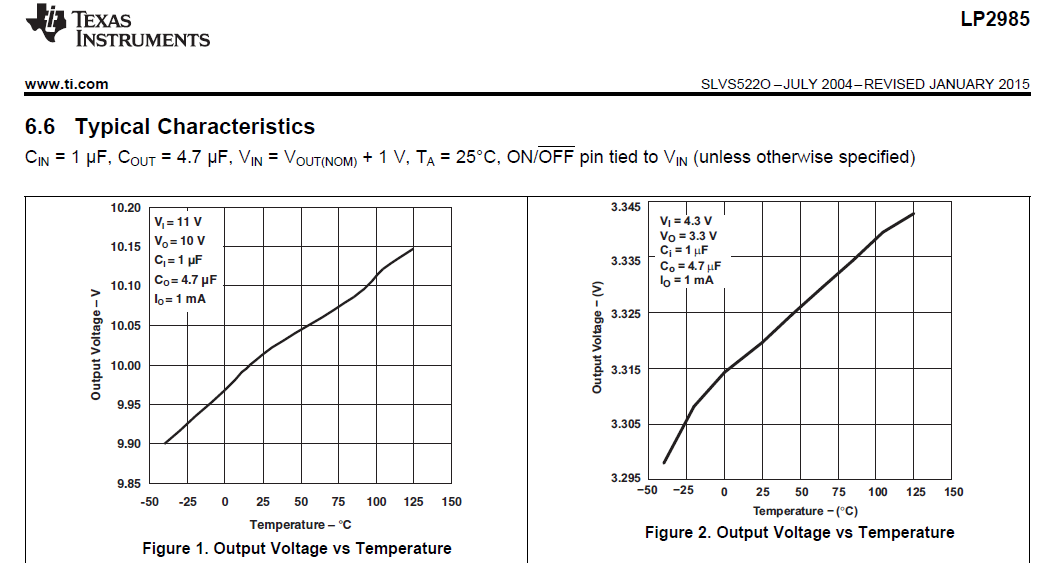

你(们)好
客户希望获得 LP2985A-50DBVR 输出电压与温度曲线@ 12V 输入、50mA 输出
但在数据表中、没有该曲线、仅显示其他输入电压曲线。
您能帮我测试并将此曲线发送给我吗?
谢谢。
    尊敬的 Max:
    可使用电气特性表估算客户应用中 LP2985A 的最坏情况输出精度。 对于以下数据、当 Vout (nom)= 5V 时、Vin = 6V。当 Vin = 12V 时、稳压器的线路调节规格将降低输出电压精度。
    精度=输出电压容差+线路调节*Δ(Vin)= 2.5%+ 0.032 %/V *(12-6) V = 2.7%
    因此、当输入电压= 12V、输出电压= 5V 且输出电流= 50mA 时、LP2985A 在最坏情况下的输出电压范围约为4.865V 至5.135V。
