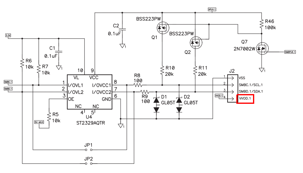

我希望在 EV2400上启用 VVOD.1、以便为 BMS 供电。

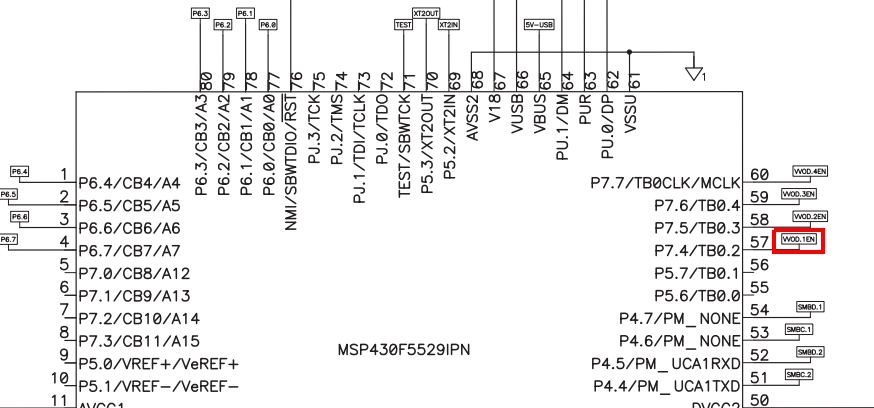

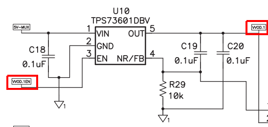

它被标记为"可选电压输出(未来扩展)"、针对这个的使能引脚被连接至 MSP430控制器的 P7.4 (引脚57)。 现在可以开箱即用? 否则、我需要焊接一根电缆、以便从其他位置为 VOUT1供电。
我想要启用 VVOD.1的输出:
IT 来源:
启用它的引脚:
有人可以提出建议吗?
    您好、nurgak、
    遗憾的是、无法通过当前固件/软件启用此功能。 我将与我们的软件团队讨论是否以及何时添加此功能。
    Matt
    您好、Matt、
    感谢您的回复。 此功能是否有 ETA?
    Nurgak
    您好、nurgak、
    现在没有明确的计划来启用此功能。 我正在与我们的工具团队探讨这一问题、但我预计今年不会有任何变化、因为固件版本需要经过正式验证和测试。
    Matt
