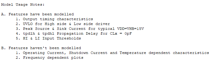

    尊敬的 Carlos:
    您可以通过双击零件、然后在弹出窗口出现时按"Enter Macro"来访问模型的详细信息、该窗口将显示模型将考虑的特征和特征。
    例如、对于 UCC27710、我在下面附上了模型使用说明:
    您可以看到模型未考虑工作电流和温度等... 至于 MOSFET、我相信如果您使用的是 TI MOSFET、您可以访问这些模型并查看其中包含的内容、但"semic"选项卡中的通用 MOSFET 不会。
    但是、您仍然可以使用常规电容器来复制 CGS 和 CGD、了解这些值与我们在复制链路上所做的类似。
