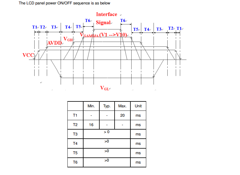

我正在为 LCD 面板的源驱动器 IC 开发电源管理解决方案。 我希望使用 TPS651XX 系列芯片来实现由源驱动器 IC 供应商定义的正确上电和断电排序。
加电/断电排序如下:
实际上、TPS65170基于其数据表的加电排序与所需的序列相匹配。 但是、其数据表中未提及关断排序的信息。 我订购了一个 EVM 板进行测试、结果如下。 如您所见、Vlogic 在 Vs 到达 GND 之前消失。 负载在我的测试中打开。 任何专家能否帮助我控制 TPS65170的断电定序。 这个芯片是实现 SDIC 电源管理的最佳选择吗?

    我对其进行了研究、实际上 TPS65170仅具有加电排序功能、没有特定的断电排序功能。 基本上、正如您在示波器图中看到的、所有电源几乎同时禁用、哪个电源先降、而另一个是关断前电源电压、该电源上的输出电容以及任何泄漏负载路径的函数。 TPS65170不控制任何特定顺序的电源断电。
