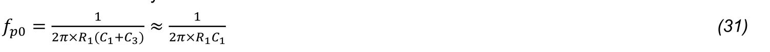

我一直在研发直流/直流转换器、并正在研究标题中提到的文档。
文档显示了以下公式:
其中一个规定的极点为:
这是不正确的、极点为0Hz。 上面的等式是指等式30分母中的第一个项、您可以看到、根值为0、对吧?
我真的不知道如何报告错误、文档中没有任何内容。
    尊敬的 David:
    我想您可以尝试在这个 SLVA662上提交一个文献错误
    -Arief
    David、
    是的、正确的是极点位于原点。 但是、这本身并不是一个真正的错误。 在技术文献中、以这种方式引用原点的极点非常常见。 频率 FPO = 1/2*PI*R1**C1+C3)代表因原点极点而产生的增益等于0dB 的频率
