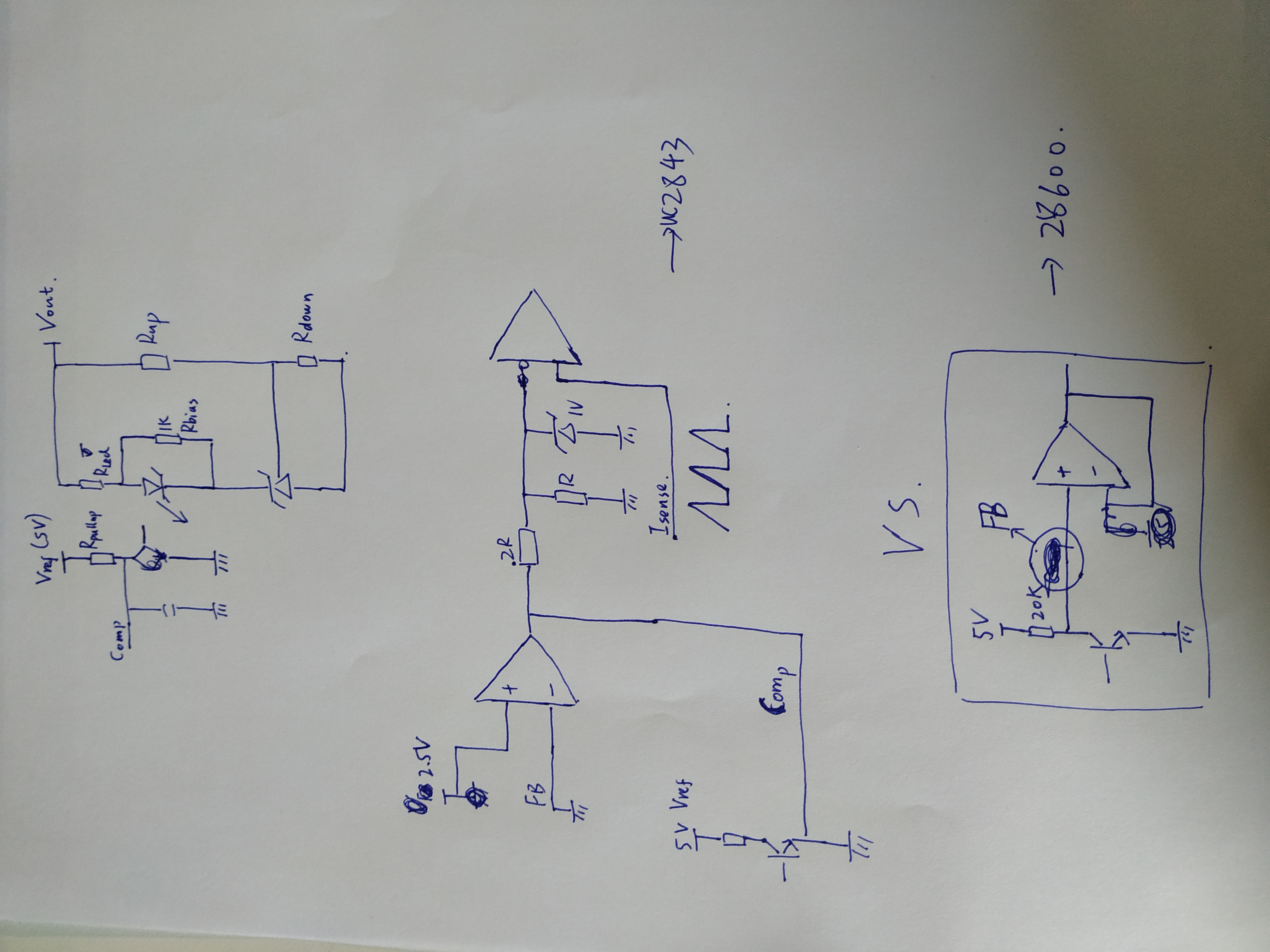

我将 UC2843Q 用于15W 反激式拓扑。
但是、最近我决定使用光电耦合和 TL431进行电压补偿。(我以前使用 FB 和 Comp 进行补偿)
以下是两种补偿方法。
如果我使用 2843、Comp 将与 Isense (Sawtooth)进行比较
如果我使用26800、我将光耦合信号放置在 FB 引脚中
1.如果使用2843,如何计算 Rpullup? 如果 TL431的 Vref 为2.5V、则 Vcomp 的值是多少?
如果 TL431的 Vref 高于2.5V、则光耦合器的电流会增加、 并且光耦合器的 IC 值是多少?
与下图类似(如果我使用2843、图中的 VFB 将连接到 COMP 引脚、而引脚 FB 将连接到接地)
TL431接地短路时、IC 的值是多少?
IC = CRT*IF?
2.
    补充资料:
    如果 Rpullup 变化较大、这意味着 VCE 在光耦合初级侧时变化较小。
    因此 VCE 很小,晶体管在饱和区工作。
    然后 Ice ={Vcc-VCE (almolst 0V)  }/  Rpullup
     Ice = CTR * If 的公式无效。
    如果我说的是对的、那么 Opto 耦合和 TL431的传递函数是什么
    而 Vcomp 和放大器输出的传递函数是什么(其输出连接到 SR 三倍放大器,即具有 Isense 输入的放大器)?
    谢谢。

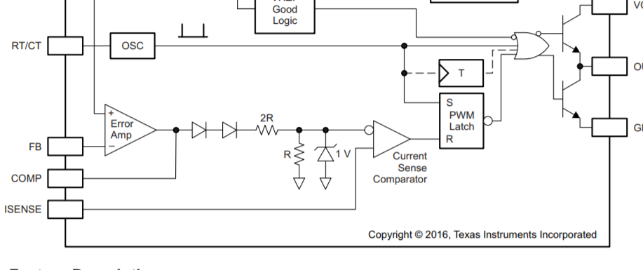

    您好,user4186101,
    很难理解您在该应用中执行的操作。
    UC2843的大多数用户将 FB 引脚连接至 GND。 然后、它们将 COMP 连接到光耦合器的收集器。
    COMP 还通过10k 电阻器连接到 REF。
    TL431的反馈将使 FB 达到正确的工作电压。

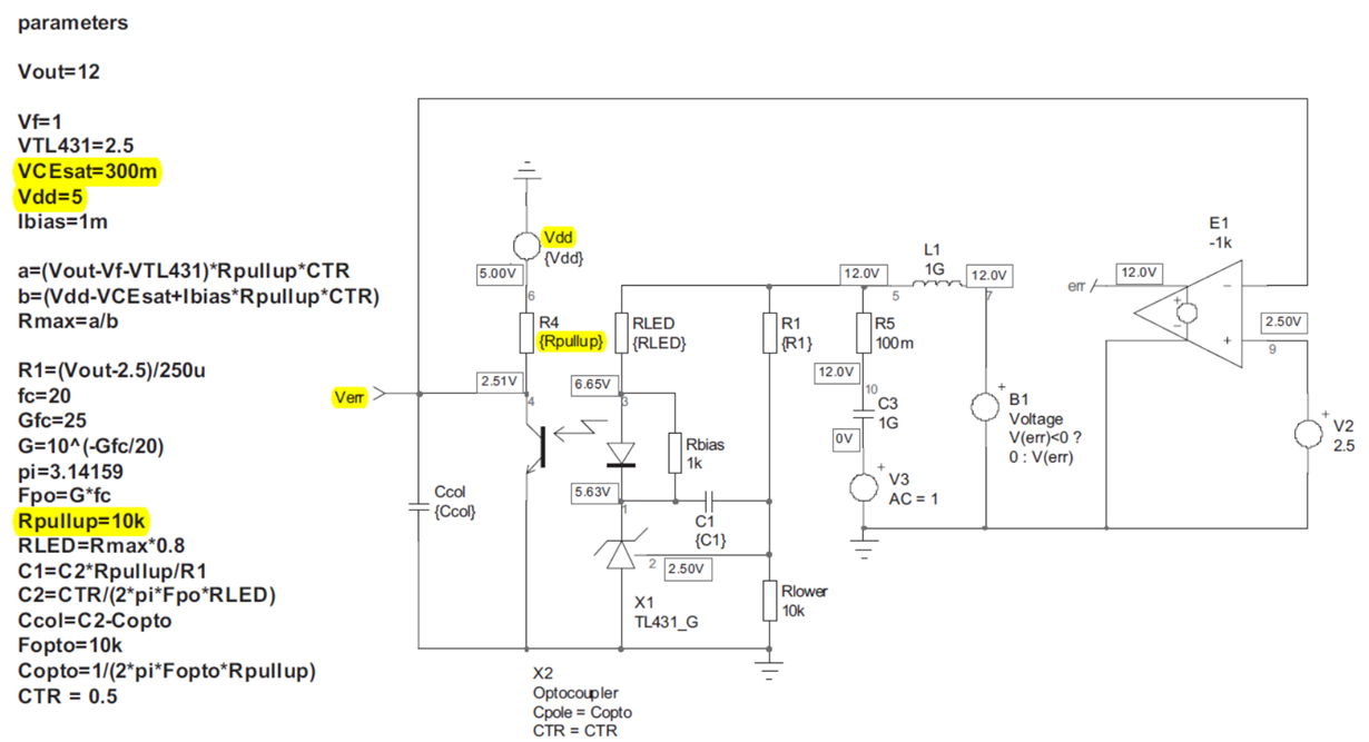

    VDD=5V
    Rpullup=10k
    IC 是光耦合晶体管的电流
    IF 是光耦合 LED 的电流。
    时间
    Verr=2.5V
    IC=(Vdd-Verr)/Rpullup=(5V-2.5V)/10k = 250uA
    然后、如果=IC/CTR=250uA/0.5=500uA
    但我认为
    如果 IC=250uA、
    晶体管在评估模式下工作,并且 Verr (VCE)应等于 VCE_sat = 400mV。
    我的问题是
    如果 IC=250uA、VCE 不能等于2.5V。
    如何计算 Rpullup
    您能理解我的观点吗?如果不能、我可以再次解释。感谢您的回答。
