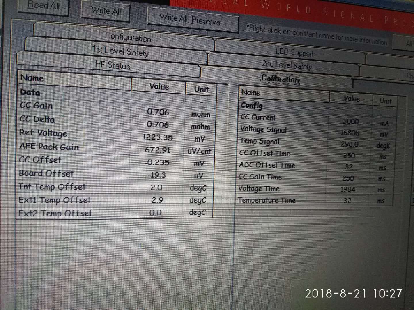

我使用 BQ20Z95作为电池组 、  遇到以下问题:
目前有100块电路板、 十几块电路板的校准系数 已修改为 CC 增益= 0.706m Ω、导致电流测试不准确。
配置参数、请参阅附件。
新建文本文档.txt
    您使用的感应电阻器的值是多少? 您可以使用 bqevsw 直接写入 CC 增益寄存器、以将其更新为正确的值。
