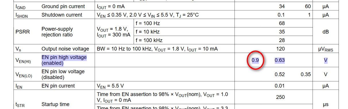

您好、先生:
TLV733p EN 引脚电压最小值=0.9V、但典型值=0.63V
请帮助检查正确的数据。

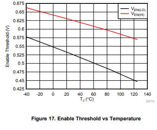

    数据表中所述的信息适用于使能阈值(高电平和低电平)。  如图17所示、典型阈值介于最小使能阈值和最大禁用阈值之间。
    我们建议您设计应用、以便在您希望启用 LDO 时 Ven 高于0.9V、在您希望禁用 LDO 时 Ven 低于0.35V。
