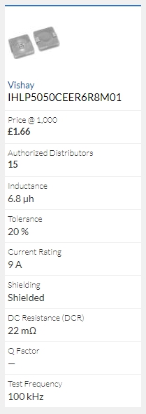

我遇到了评估板(HPA422)使用的电感器的问题、遗憾的是 、电感器的成本非常高、如下所示:
我已经找到了替代方案、但希望您提出建议、因为它们是合适的、我看到的唯一区别是它们具有不同的直流电阻和电流额定值、Q 系数为20。 以下是选项:
请告知 Bourns 电感器替代产品是否适合使用。
希望很快能收到您的回复
    您当然可以使用等效的替代器件替换 EVM 组件。 应该可以使用其中一种 Bourns 电感器替代方案。
