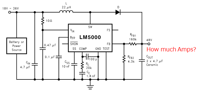

我们收到了客户关于 LM5000的问题。
请帮帮我们。
[问题]
他们考虑在以下条件下使用 LM5000。
 应用:PoE 的 PSE
 VIN=24V
 VOUT=48V
 Iout=350mA
他们对数据表中的原理图图20感兴趣。 该原理图可以为负载提供多少安培?
tateo
    您好、Tateo、
    LM5000开关电流限制为1.35A (最小值)、单位为 D/S
    根据您的应用、可以提供350mA 电流。
    大家好、感谢您的快速回复。 让我确认一件事。 当此原理图为负载提供350mA 电流时、它是否符合 IC 的稳定性?
    tateo
    您好、Tateo、

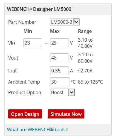

     很抱歉、您可以在 WEBENCH 中对其进行仿真、这是非常有用的电源设计软件。
     您可以使用 LM5000 Mathcad 设计工具 获取补偿的另一个想法。
     您可以在以下链接中找到它们。
    http://www.ti.com/product/LM5000/toolssoftware#softTools
